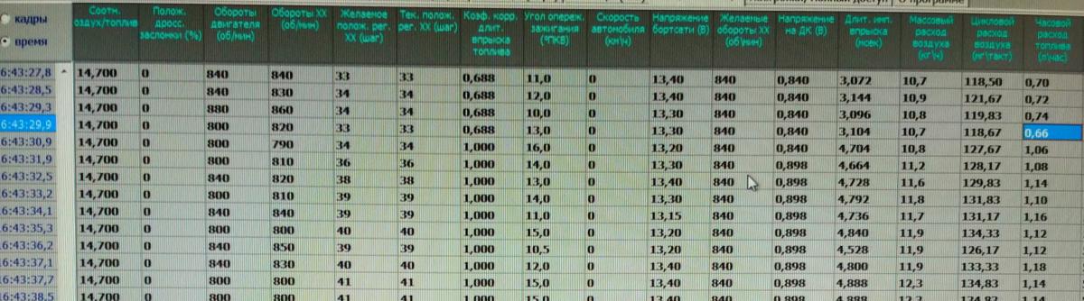

  3. Ваз 2110 1.6 8 клапанов, январь 7.2 .После такого как машина прогреется, 70градусов и более. Спустя 20 секунд холостого хода появляется ошибка р1702. По рисунку видно что, коэффициент коррекции длительности впрыска топлива меняется 0.700 на 1.000, длительность импульса впрыска с 3.100 на 4.888, расход 0.66 на 1.16.Как будто Эбу сама перебирает настройки двигателя В общем на рисунке все видно . через 15 секунд ошибку скинул. Если стою мало, ошибка не выходит. Также лог с программы. Опендиаг на Андроид Была замена форсунок, одна текла по корпусу. Жёлтые на оранжевые. После этого началось elmLog-2017-01-25-16-40-54.zip
