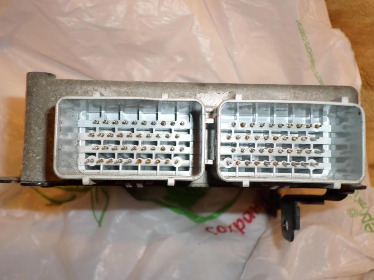

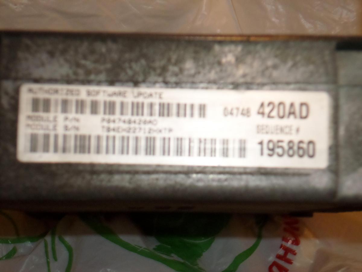

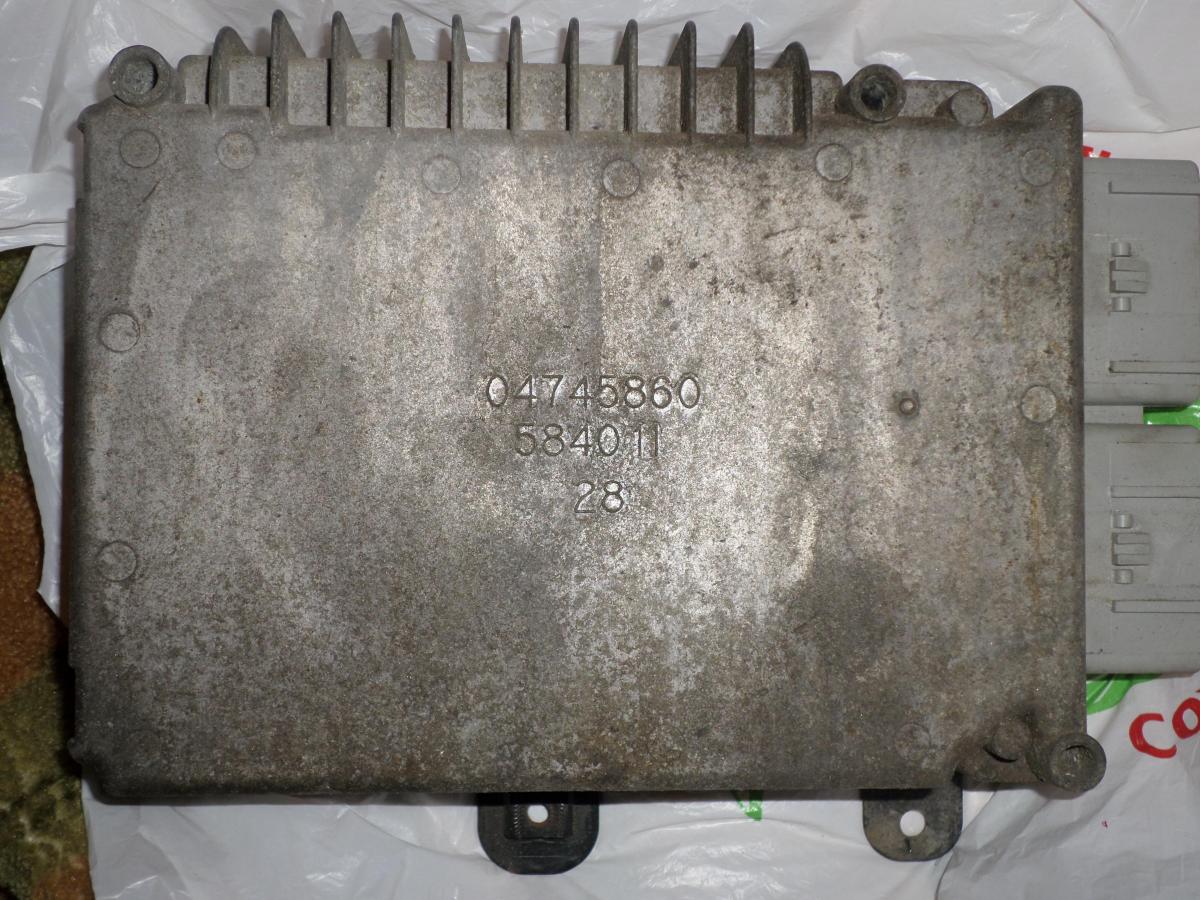

  18. Фотографии. Новые мозги отличаются одной буквой. Вместо последней буквы D на новых буква F. Но вроде все работает.
  19. Ну снаружи сфотографирую . Внутри сложнее. Блок не разборный. Точнее залит каким то гелем. А по форумам я с пол года информацию ищу. По караванам ее не так много. Самодиагностика показала ошибку Р0601. Гонял на диагностику сказали поменять ЭБУ. Я поменял. Все стало нормально. Со старым ЭБУ питание на топливный насос приходило импульсами. Соответственно и двигатель так работал. Но 700 км с отпуска и так доехал. На скорости не особо чувствовалось. Хорошо по Карелии населенных пунктов мало.
