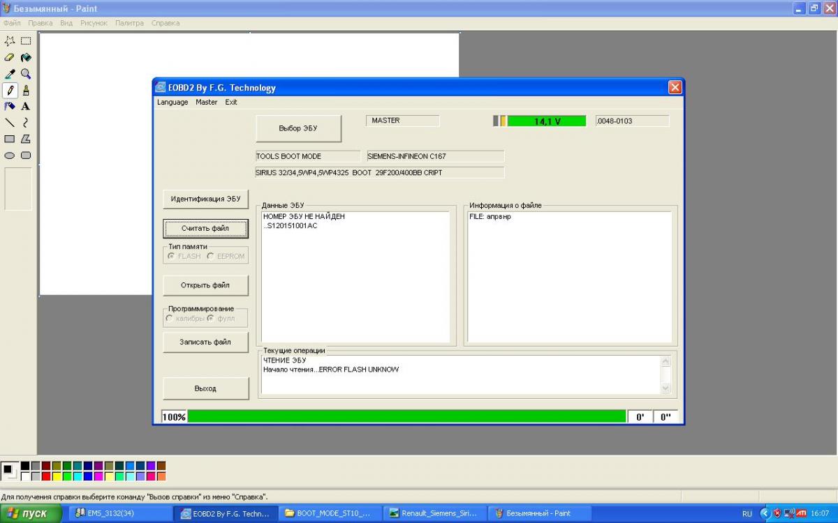

  18. сегодня попробую дороботать кесс
  19. здорова ЗЕМЕЛя с с Семска!!!!! Какой именно сид?
  20. Кто нибуть побывал читать или даже идентифицировать Рено Логан EMS 3132? мой кесс не хотит ни чего делать?!!!!
  21. Вот такие вот иденты вычитала моя галета из рено ems 3132, и то каждый раз на 75% обрывается.Читать не хочет!!!!1??? кто сталкивался
  22. я пробывал на столе, через бут - на 28 ногу флешки подавал массу через 1ком, потом 7ком, и бес тольку, НО если не подавать массу на 28 пин, то и иденты не отдает(хотя иденты СТРАНЫЕ) Побывал два блока, с одинаковых машин все читал через бут S120151001AC - первая машина S120151001AD - ВТОРАЯ МАШИНА
  23. Народ кто побывал галетой 48 версией ems 3132 на столе иденты отдает страные и чтение за 4 сек - 100% и файл не сохраняется!
