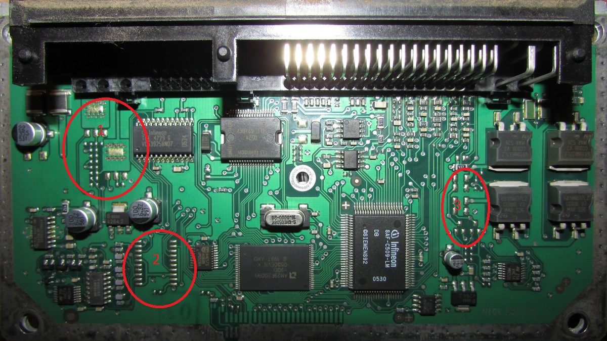

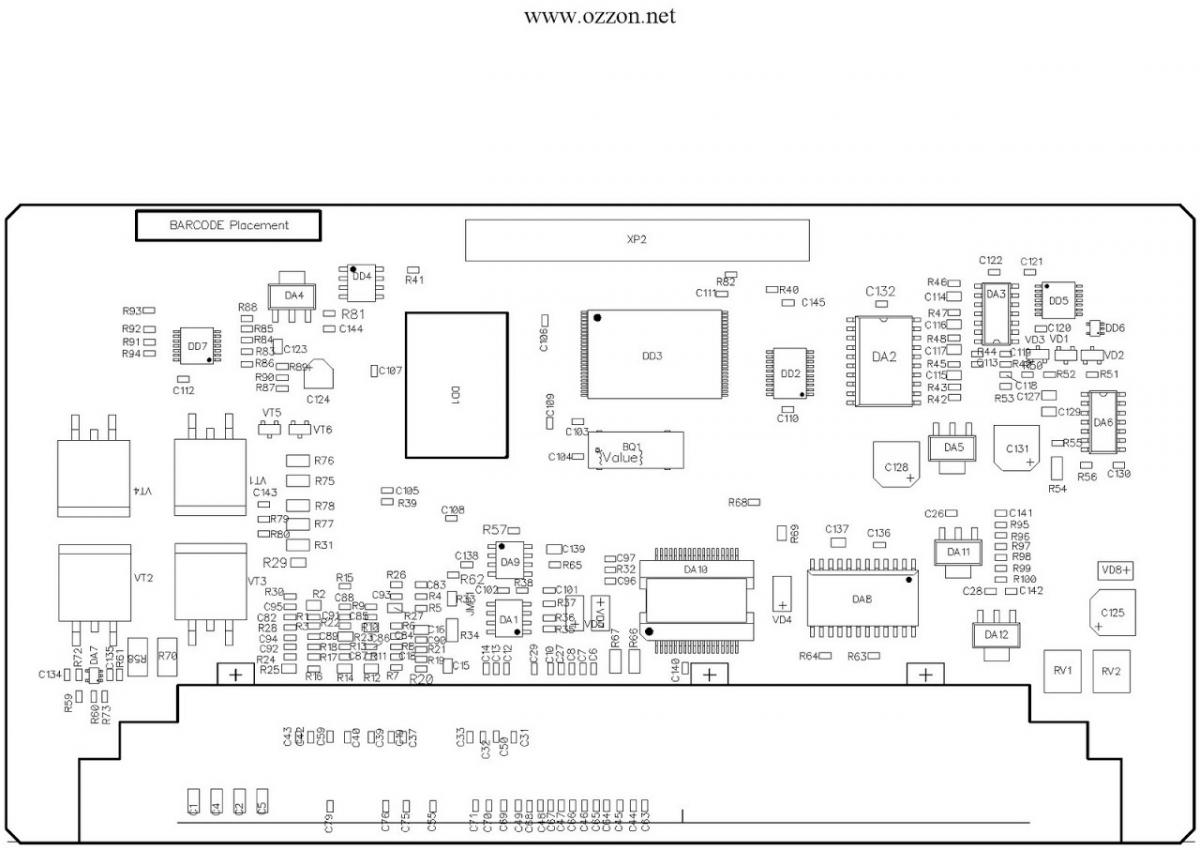

  9. Покопавшись в интернете, на экусустемсе была найдена интересная тема про хип9011 на 7й январь, это как раз и есть то что во втором кружке. http://ecusystems.ru/forum/viewtopic.php?f=2&t=247&start=120, осталось выяснить что в 3м UPD найдена полная схема январика, кто объяснит зачем цепи с vt5 и vt6 накинуты? J72_SE_R11.pdf
  10. раз есть вот это значит номиналы и названия тоже есть! может у кого то есть в закромах? можно в личку если не хотите тут
  11. ну а вообще интересно что не допаяно т.к. вдруг отвечает за какие нибудь плюшки)
  12. интересуюсь с целью что под моментный рхх буду полюбому дорабатывать, даже не спрашивайте зачем, свои заморочки. вот хотелось бы узнать что хотябы предполагалось в остальных местах
  13. Итак, вопрос таков, имеется январь 7.2, на плате есть 3 места куда можно что то допаять. В первом кружке управление моментным рхх, что же во 2м и 3м? в гугле не забанили, просто реально нашел только про рхх.
