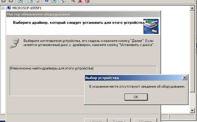

  22. вопрос восстановления Галетты остается открытым. вот что имеем
  23. нужно резюк разорвать с массой и все, и щелкнуть "Идентификация" все
  24. без донгла, версия 48 в исполнении с 2 диодами. Драйвера какие "скормить" системе, а то Mprog ничего не видит....?! Расскажу как завалил.... поставил по инструкции дрова, далее запустил Mprog, загрузил *.ept файлик, а вот потом eeprom programerом загрузил случайно dll файл...... коробка выключилась и загорелись два диода
