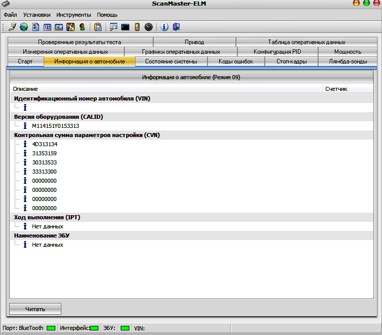

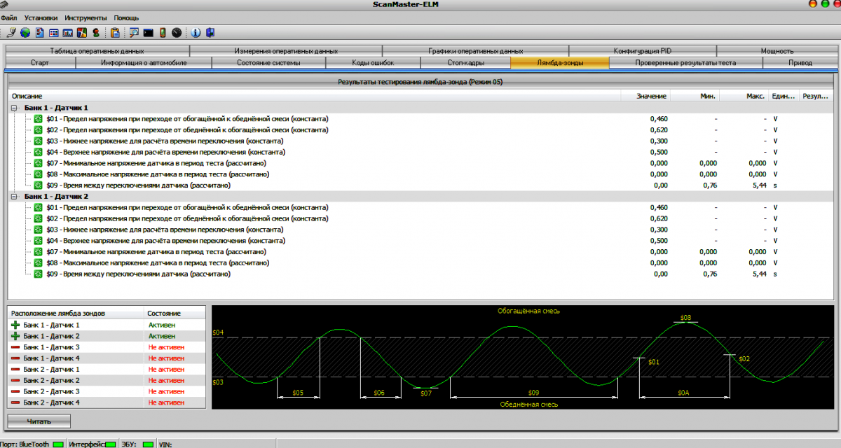

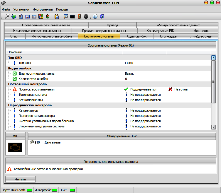

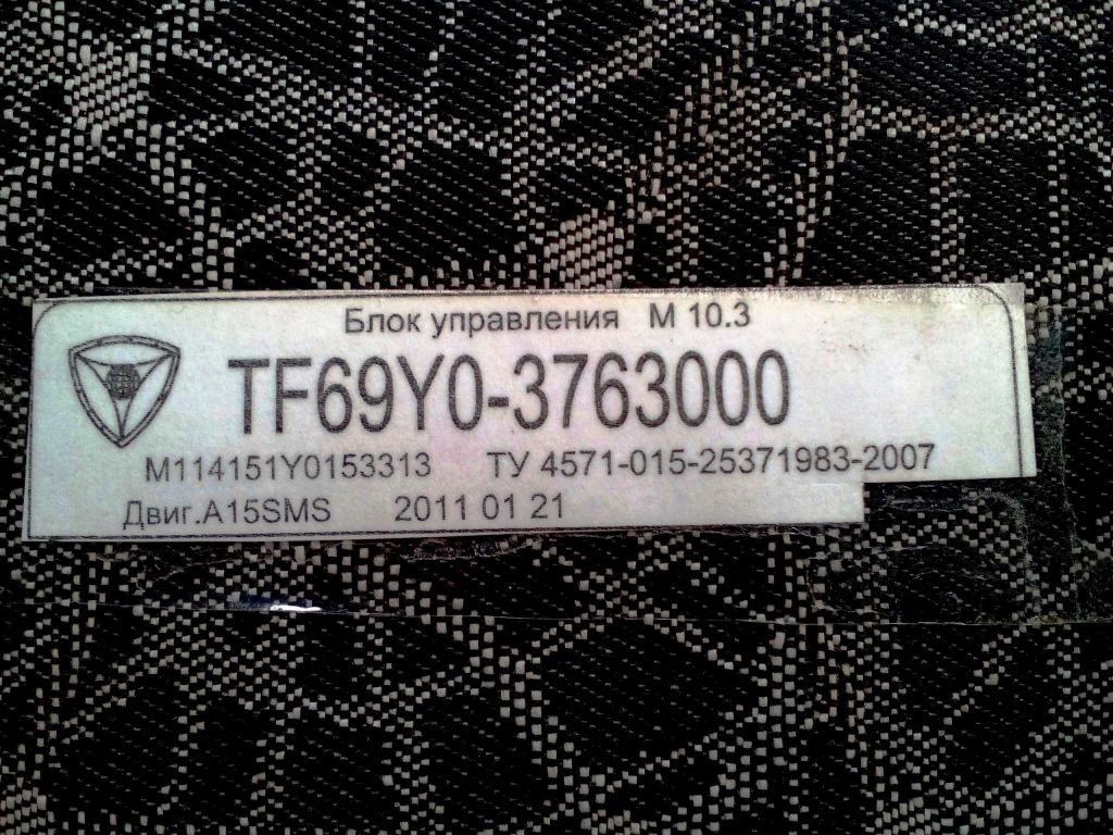

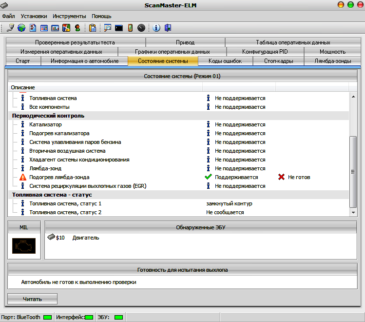

  17. У меня такая проблема на днях загорелся "CHECK" в первый раз за всё время при пробеге 36 000 км! Автомобиль следующий: Заз Шанс 1.5 SX 2011 года выпуска. Я - второй хозяин у авто. Вчера попробовал откинуть массу от аккумулятора на минут 5-10 и снова присоединил и сделал так, как описано в инете - повернул ключ зажигания на секунд 10, но не заводил, затем обратно, а уж потом завёл, но "чек" продолжал гореть. Так как имел под рукой адаптер блютуз ELM327 OBD2 и ноутбук с прогой для этого девайса, решил попробовать впервые в жизни испытать и провести свою личную диагностику. Но для этого открыл панель с правой стороны, чтобы посмотреть что за ЭБУ у меня стоит и удивился тому, что на заводскую наклейку был наклеен другой номер на скотче, что показалось мне странным и вызвало подозрение, что по ходу ЭБУ раньше прошивался. Почему так подумал, а потому что при езде мой Шанс рвёт с места очень резво (да и вообще кто разбирается в авто и садится ко мне, сразу говорят, что машинка у меня больно шустрая), но и расход конечно не малый (заливаю 30 литров и проезжаю 200 км - уже не раз замечал) получается около 15 литров на 100 км! Пробовал менять свечи, топливный и воздушный фильтр, но результаты те же. Вот поэтому я и думаю, что возможно мою машинку прошили на динамику (первый хозяин был молодой парнишка, по ходу любитель "весёлой" езды). Так вот при диагностике (скриншот во вложении) оказалось, что по программе SkanMaster-ELM в разделе "Информация о автомобиле" показывает версию оборудования (CALID) именно тот номер, который на скотче наклеенной поверх заводского. Но главное я проверил коды ошибок, вроде всё нормально и сделал очистку. Вот уже второй день езжу и пока ЧЕК не горит и авто работает также как и раньше, хотя и с чеком тоже нормально ездил, разве, что горящая лампа чека глаза мозолила! Только один нюанс при диагностике после очистки светятся красные треугольники в строке "Пропуск воспламенения" и "Подогрев лямбда-зонда", что это может значить, свечи менял год назад и на них проехал где-то 5 000 км, но замена свеч не решила проблемы с большим расходом топлива. Все проблемы я вложил (скриншоты)! Где можно достать, купить или скачать установочную прогу и прошивку в режиме "экономичность" для моей машины или надо просто поменять какие-нибудь детали, например лямбда зонд или может ещё что?
