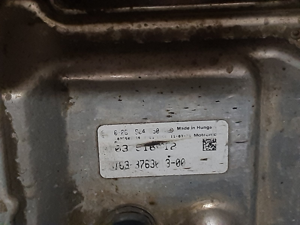

  8. Привезли Kia Carnival 2.9 дизель 2003 с раскуроченным ЭБУ - нет накачки, нет сигнала на смартру с эбу. Заменили эбу, прописали ключи, накачка пошла, но в параметрах нет вращения ДПКВ. Заменен датчик положения распредвала, ДПКВ тоже заменили, осцилом проверили ДПКВ - сигнал хороший, проводка естественно тоже проверена. В параметрах при вращении 20 и все. На соседнем форуме подсказали, что нужно обязательно форсунки прописать. Прописал форсунки, сразу вращение пошло, машина завелась. Заглушил. Собрали все. Пробуем заводить и опять - датчик вращения показывает 20, авто не заводится. Все перепроверили - ничего не помогает - в параметрах вращения 20, на пшике заводится и работает.

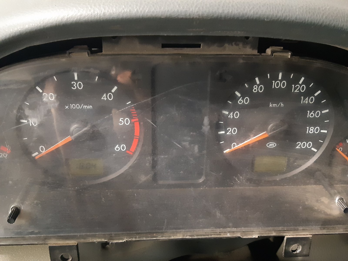

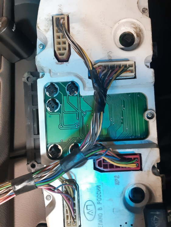

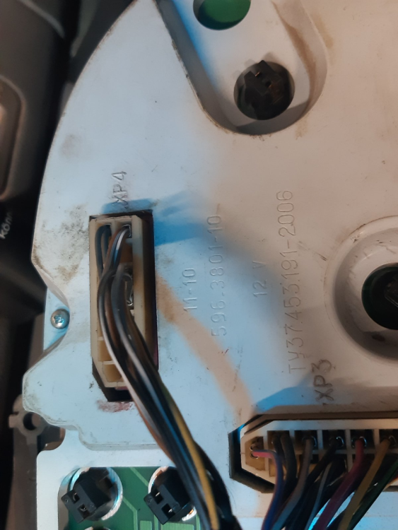

  12. проводка родная, только эбу купили в понедельник сам еще раз проводку всю проверю... а щитки эти нормально разбираются ? глянуть что там внутри под стрелками...
  13. А по железу там все блоки одинаковые ? Как вообще можно точно определить какой там блок должен стоять и какая прошивка ?
