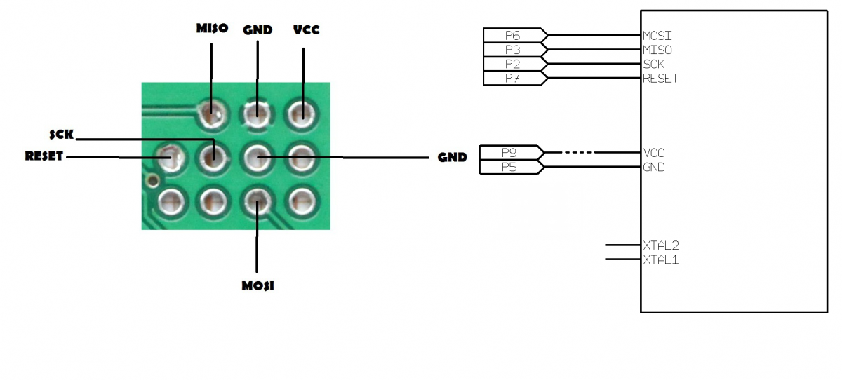

  17. Отвечаю на свой же вопрос, проблема с MOSI была из-за отсутствия подключения к второго GND. DonBG спасибо еще раз за помощь.
  18. Да GND не увидел второй. Вопрос как он мог влиять на MOSI. Завтра попробую.DonBG спасибо за подсказку.
  19. Подскажите пожалуйста в чем может быть проблема. Подключился внутрисхемно к Atmega64A в моем Xprog-M с помощью Upa USB 1.2. Но читать Upa eее не хочет. Матерится на вывод MOSI, мол Bad 2.84v. Подскажите плз, кто с таким сталкивался. Подключался с помощью этой распиновки.
