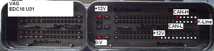

  15. Предистория: машина была на ходу, после переборки головки блока,забыли воткнуть штекер управления форсунки №4, ест-но троило, сняли крышку,воткнули разъем, завелась, проработав около минуты - заглохла, теперь заводится и сразу глохнет. Греется 30554(80-90 градусов), ток потребления при подключении на столе 400 мА. Подключаю по схеме как на рисунке. Схему искать, как я понял бессмысленно, она есть только у разработчиков. Предположение было на иммобилайзер, но при заводке ключик на панели не моргает(но все равно попробую отключить полностью иммо-программно,для проверки). Заранее всем спасибо за помощь в поднятии блока.

  17. Авто заводиться и сразу глохнет, блок EDC16U34, греется микросхема 30554 0652. Подскажите кто знает,что за микросхема?Заранее спасибо!
