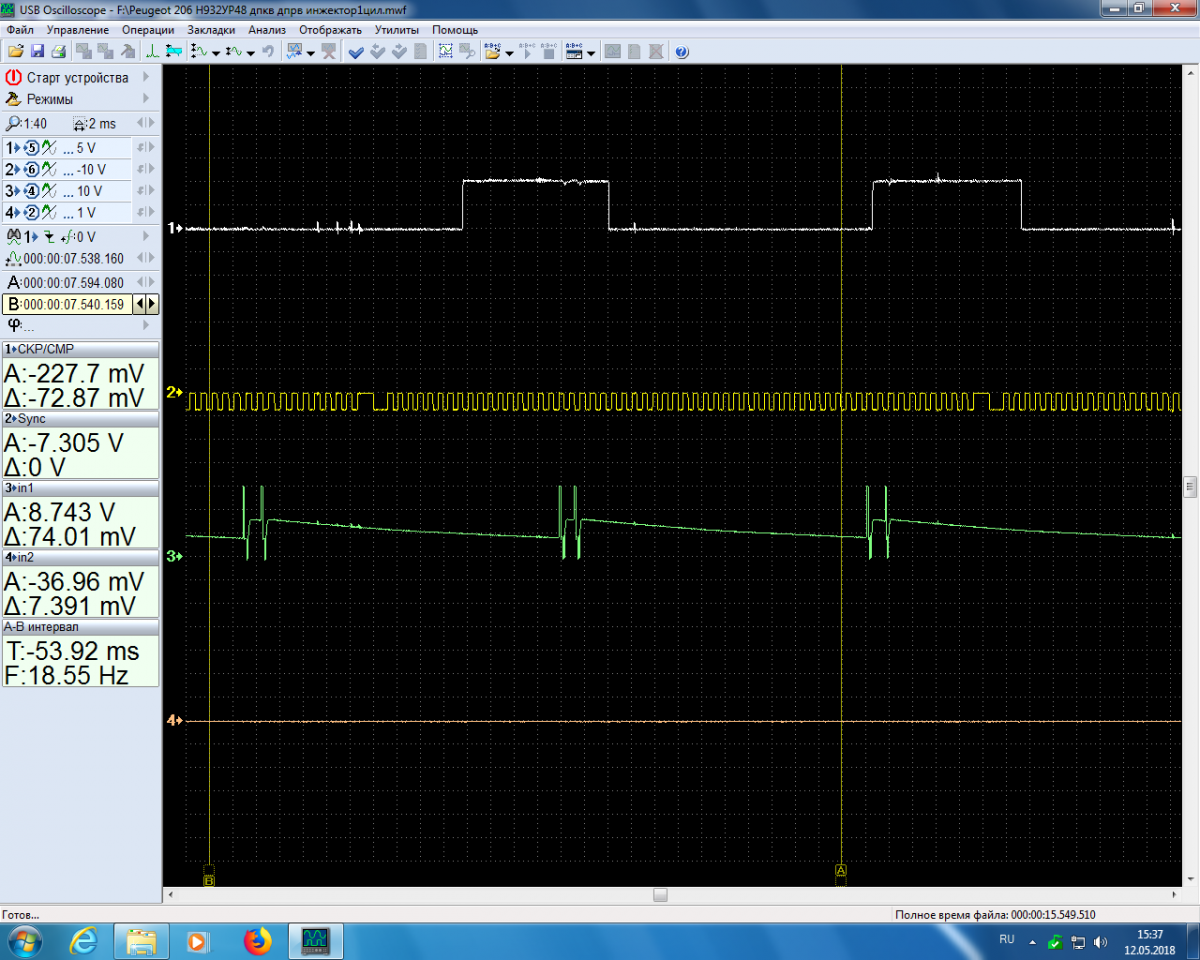

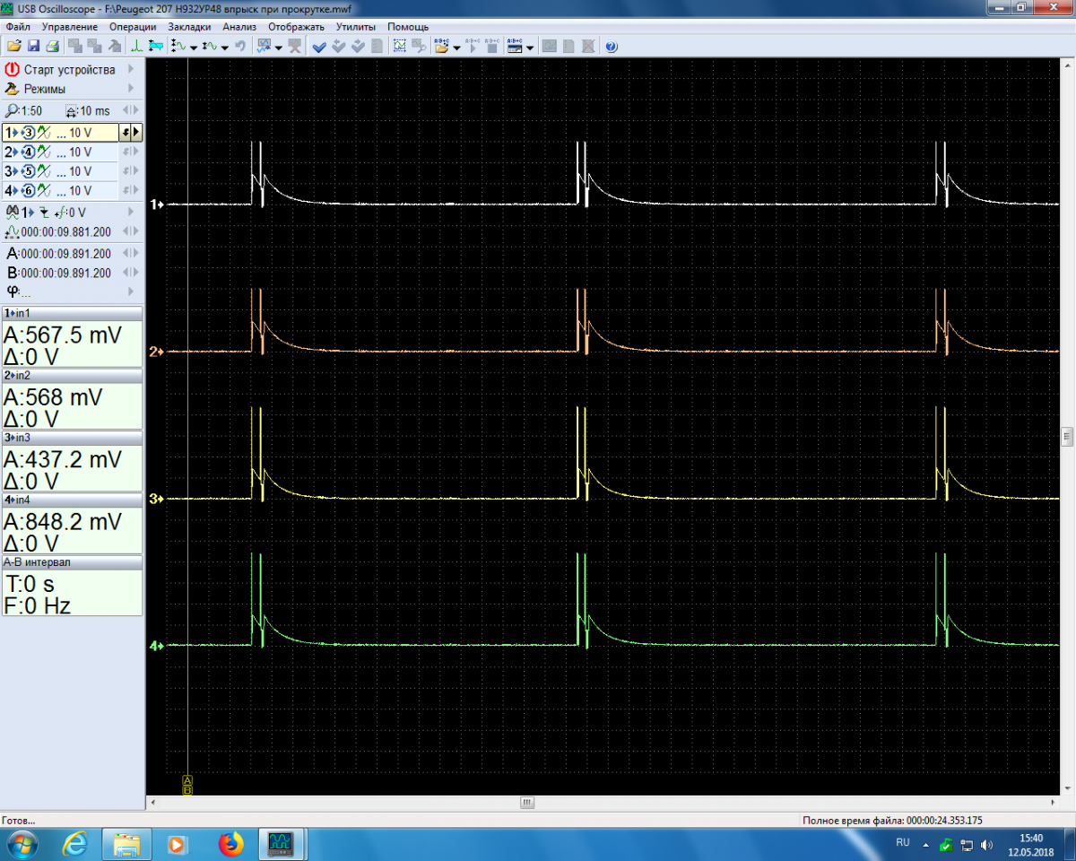

  15. Peugeot 207 1.4 HDI EDC16c34 2008г. мотор не запускается, ошибки в памяти контроллера на момент приезда P0606 U0121 P0500 P1351 P0113 P0104 P0409 P0402(клиент снимал разъем дмрв) после очистки кодов осталась только 1351 по реле свечей накала,при прокрутке стартером несколько секунд даже не пытается схватить, затем в одном или двух цилиндрах начинаются вспышки, давление топлива 340 просит 320-350 давит, синхронизация есть, при этом если отключить разъем дпрв сделать прокрутку стартером и поставить разъем на место при следующей прокрутке мотор может завестись и работать несколько секунд в этот момент при нажатии на педаль газа слышен характерный звон как при слишком раннем впрыске, смущает что при попытке запуска импульс на форсунки проходит одновременно на всех форсунках. Со слов владельца начала терять тягу, потом восстановилась затем снова тяга пропала мотор дымил был слышен звон заглохла.

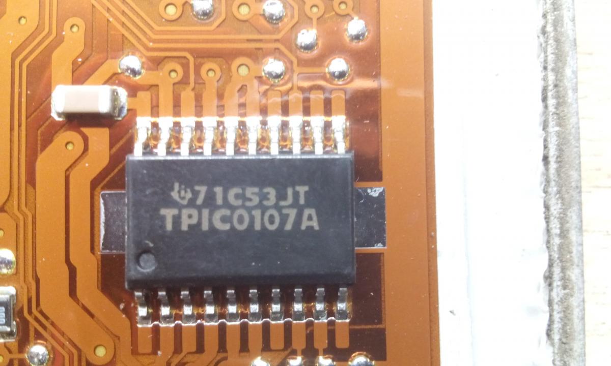

  22. Удалось починить, проблема все таки в пайке обвязки.
  23. Присоединюсь к вашей теме проблема аналогична, сопротивление насоса 5 Ом обвязка проверена, грешу на VND05BSP в моем случае ошибка звучит как Дозирующий насос замыкание на массу.
