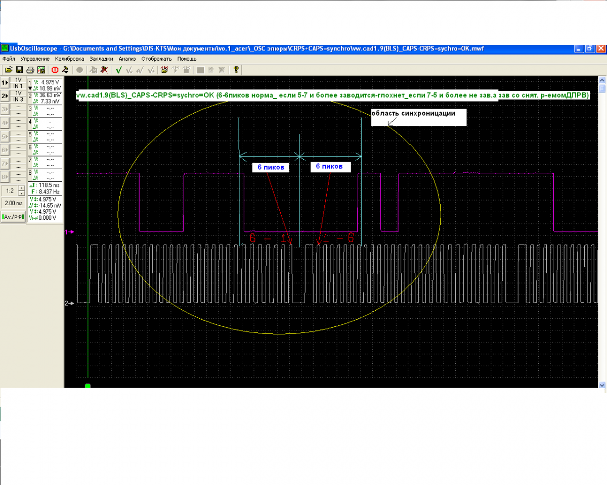

  6. Кое-как заставил слесарей разобрать грм. Не верили до последнего что метки не совпадают и он так легко заводиться, когда холодный. В итоге распредвал неправильно стоял всего на треть зуба, топливный насос на пол зуба. Поправили и проблема ушла.))
