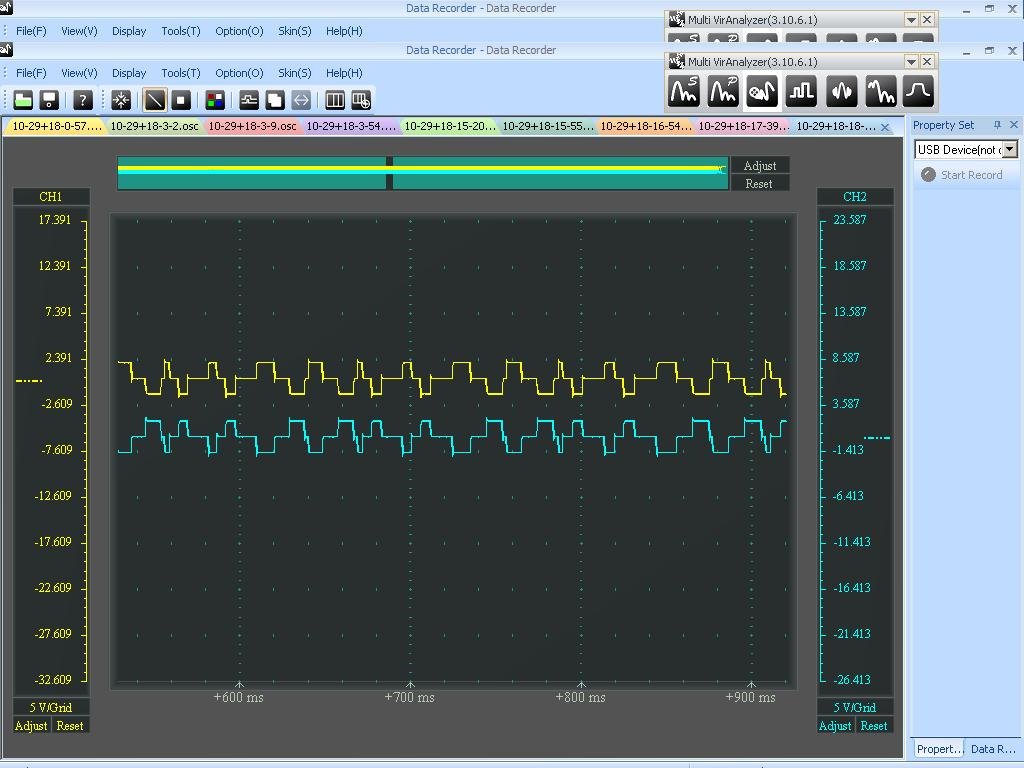

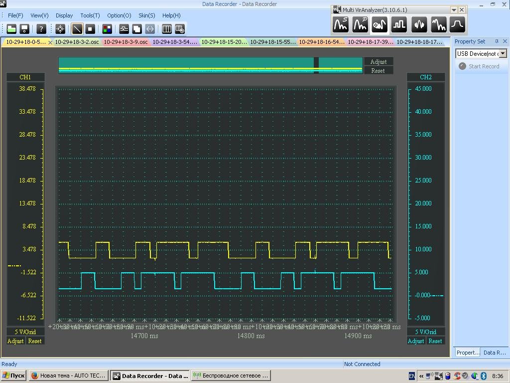

  9. ну по второй картинке временный интервал увеличен

    Ребят привет!!! Помогите плиз с Авечкой. Проблема в ошибке Р0366 датчик выпускного распредвала. Помогаю друзьям , приехала к ним машинка с этой ошибкой и отваливанием дросселя мафа и мапа , ремонт грма. нашли неисправность в ваносах и отколотым зубом задающего кольца выпускного распредвала. с дроселем мапоп и мафом разобрались- отвалился моторник. поменяли пакатались все норм. Но замучала ошибка 0366. вчера мы с мотористом скинули клапанную крышку и шестерней. проверили метки (специнструмент для замены ремня грм - пластина фиксаторы и т.д) все в норме . Задающие диски стоят как положенно , метки тоже в норме. Снял осциллограмы ( желтый -выпуск синий впуск) первая картинка холостые обороты вторая около 3000 . все что можно перепроверили и такую машину рядом ставили ну все в норме. ну как только начинаешь давать коксу от1500 до 4000 в какой то момент выскакивает ошибка. подключил ослик в режим записи , газовали газовали и как на зло ошибка не вышла. Друзья подскажите что за хрень? Поменено: ФАЗОВРАЩАТЕЛИ, ЗАДАЮЩЕЕ КОЛЬЦО P.S. Забыл еще написать -оба датчика стоят СТАРТ-ВОЛЬТ говорят что это датчики гомно!
