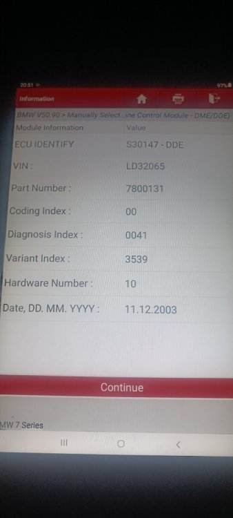

Патрол старый на свап,прислали мотор с проводкой,EWS 4 и блок ефи.Заводилась пару раз машина.После просадки не заводится,код в моторном 4A63 DDE-Ews Tampering.На диагностику подключен только моторный,евс нет,приборки нет от бмв.Принесли евс,ролинг ключа был слетевший,сделал новые ключи,релюха в евс щелкает корч не заводится.Гляньте на предмет синхры или пара если есть у кого буду благодарен.Дампы грузил в редактор,вроде синхра есть между евс и моторным по 95320,по флеши не знаю.Врроде переменная сихра должна быть.Блок DDE Bosch 0 281 011 231.Спасибо тем кто отозвался!Дампы в архиве. BMW E65 3L Diesel.rar
Это синхра.Пиши в личку сделаю.Нужен только дамп моторного который надо привязать.
