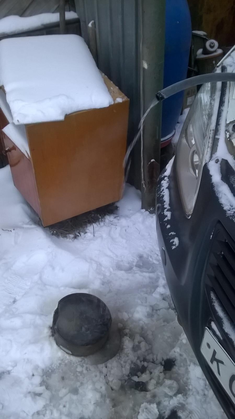

  4. попробывал жидкая фаза идёт только странно льёт как вода фото прилогаю.Провод сдергивал с клапана глохнет.Такое ощушение как будто редуктор не дадаёт нужное количество газа чтобы работала на холостом ходу
