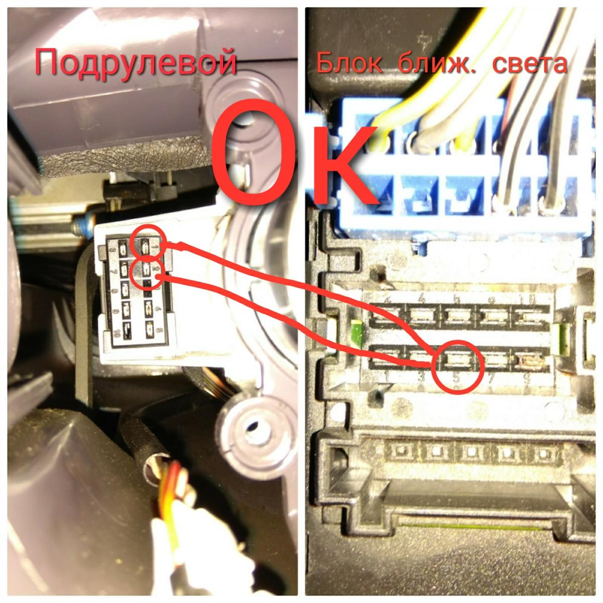

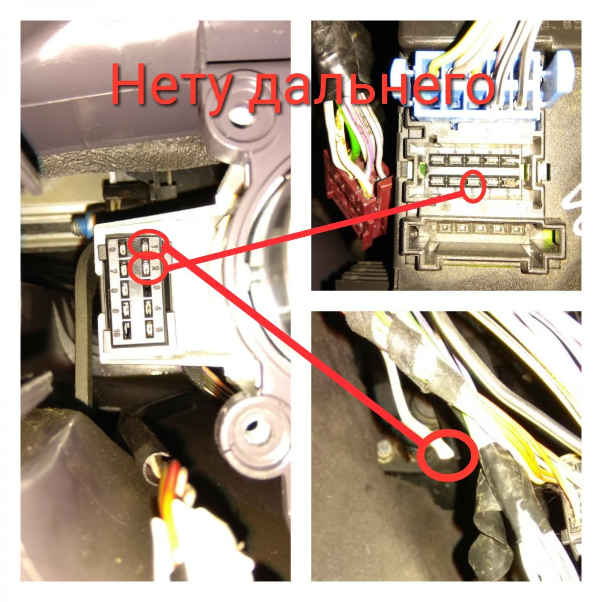

  7. Доброе время суток. Может быть кто-то поможет разобраться с проводкой? Невключается дальний свет.Прозвонил провода на рабочем авто, подрулевой и включатель ближнего также подкидывал. При вклювении дальнего на рабочем авто на 5 пин включателя ближнего почвляется +12, на нерабочем нет.Также нашол оборван провод, который звонится на 1 пин подрулевого. Имеете схемы, и поможете понять?
