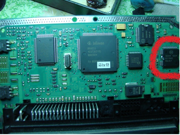

  9. Доэкспериментировался, исчезла и искра и насос перестал включаться при прокручивании стартером. Теперь засада, или микруха до сдохла или накрылся всётаки датчик коленвала. Сейчас поеду за другим донором, полусдохшим блоком(ключи бобин сдохшие) , но вот теперь вопросс если свой еепром туда залить ключи будут работать или они ещё к чему в блоке привязываются? И ещё, если вазовский бош взять для пробы, машина должна привнаки жизни показать? или даже заведётся? И ещё, я менял отмеченную на фото микруху, ноги вызваниваются туда. Может я не то делаю и даташит может у кого на неё есть. Я подкидывал микруху с другого блока, но она с другим обозначением (30614), даташитов на них не нашёл хотя в пробаже без проблем.

  11. Драйвер в блоке нашёл и заменил, но без результата, единственное на нём было немного другое обозначение, донор был с акцента. Диагностика функционал дросселя показывает нормальным. После работы буду прозванивать цепь форсунок, хотя все 4 врятли оборвутся.
  12. ключ попробовал. прозвонил ноги ЭБУ до микрухи и поменял её, результат тот же- импульса форсунок нет. Датчики только на форсунки влиять не могет ведь. Вечером прозвоню провода от форсунок до блока (одному не удобно) и буду разберать ремень, будет видно. Может я чего элементарного не досматриваю? Слишком глубоко полез?
  13. Привет всем. Случилась беда с моим гетцом. Ехал, ехал и заглох. Диагностика ошибок не кажет. Бензин есть, искра то же. В ремень пока не полез, но посторонних звуков не было и нет. Нет ещё импульса на форсунки, плюс есть, а минусового импульса при прокрутке нет. Блок по идее не должен был просто так сдохнуть, но всётаки какая микра управляет форсунками? Фото чуть позже добавлю, или у кого ещё соображения есть? Обидно, собрался продавать и завтра должны были смотреть, а тут такое.

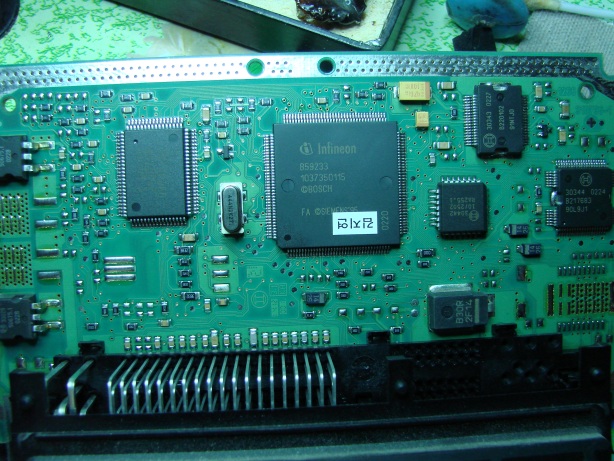

  23. Блок оказался вообще безиммовый (микросхемы EEPROM небыло на плате), не пойму почему машина не завелась. Может штекер с антены надо было снять?
  24. перепаял микрухи- результат ноль, EEPROM сдесь не хранится.
