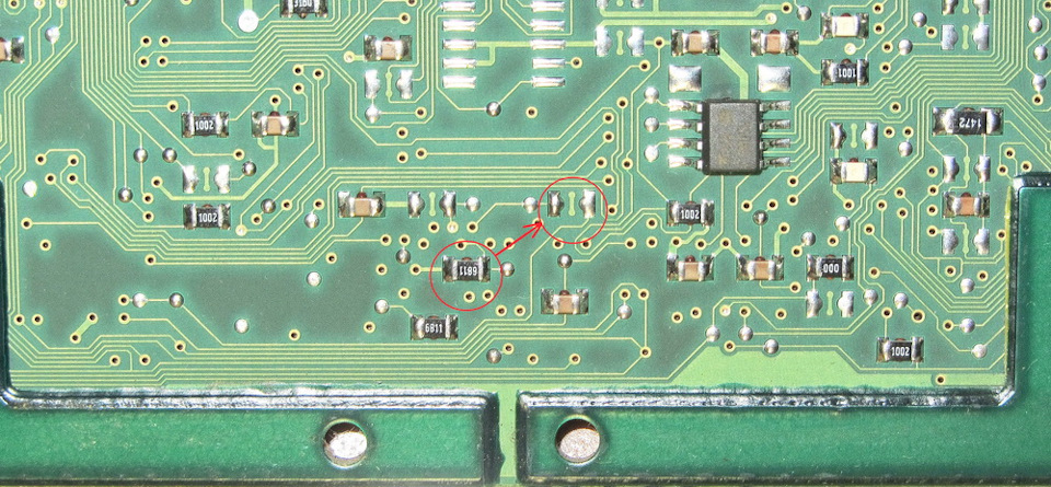

  21. Я с таким не сталкивался никогда.Вопрос почему ктаг нормально не вычитал такой простой блок?
  22. Правое фото платы. Ни один десяток этих блоков сделал.Проблем не было!Чиплодырь не взял,поэтому и ктагом прочитал.Там заявлен именно этот блок на ниву.ш.
  23. Так я то вкурсе что процы там разные.В 7.9.7 флэха в 7.9.7+st10.
  24. Да считалось там ерунда.Но в бутстрап то переводятся они так же как и 7.9.7+ перекидом резюка? Вот что считалось ктагом. niva.rar
