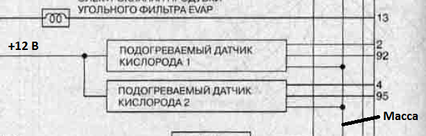

Ну заказывали то от Р12. И на сколько я знаю на блюбики QR20DE не ставили. Взять то могу, но как эту напругу к ним подать через 3 контактный разъем? Перебирать косу? Я скинул в первом посте картинку с распиновкой разъема. Там 2 пина в мозг идут. Мозг управляет по минусу, тоесть оттуда 12В не ждать. Остается третий пин, с коричневым проводом идущим на массу. В общую массовую колодку. Не думаю, что на нем должно было быть когда нибудь 12В. Вот в том то и прикол, что лямбды обе новые. Абсолютно. Лично их покупал. Универсалки правда, но суть от этого не меняется. То есть грешить на показания ДК нельзя. А расход большой. А ошибки висят 0137 и 0155. Одна на 1 ДК, одна на 2 ДК. Ошибки по цепи подогрева. Вобщем то должны уйти, если правильно Дк запитать. Но эксперимента ради, кидал на нее +12 с АКБ прямиком и ничего не изменилось. Ошибки не ушли. Расход не упал.
От старого движка косу и мозги нельзя. Старый движок был QR20DD с ТНВД. Там совершенно другое устройство топливной системы. И найти такой двигатель живой практически нереально. Вот тут и весь вопрос. Откуда напруга идти должна? С мозгов или напрямую с борт сети? Да в том то и дело, что сигналом она сидит на нужном проводе. И показания вроде дает. Но мозги на эти показания совершенно никак не реагируют, а ошибка висит на цепь подогрева. Насколько я знаю, когда с цепью подогрева что то не так, мозги воспринимают это как поломку датчика. Даже когда программно лямбду игнорируют, после удаления катализатора, все равно при поломке цепи подогрева, мозги начинают ругаться и расход растет. Неоднократно такое встречал. Вот теперь стоит задача избавиться сначала от ошибки подогрева. А потом уже смотреть на дальнейшее поведение машины.
Доброго времени суток, уважаемые форумчане! С праздниками вас! Кто то из вас может видел, месяца два назад я создавал тему про распиновку мозгов двигателя QR20DE. Но тот вопрос решился, а теперь вот вылезла новая проблема из разряда "волшебства". Предыстория: Поменяли движок в ниссане. Движок контрактный от примеры п12. Пришел с косой и вот такими мозгами. Коса с разъемами под 3-х контактные лямбды. Во всяком случае так оно к нам приехало. А вот по схемам, куда ни глянь, везде у QR20 должны стоять 4 контактные. Но это по схемам. В реальности ситуация несколько иная: Движок этот с 12 примеры для японского рынка. Они были дорестайлинговые (-2004) и рестайлинговые (2004+). Нарыл инфу, что на японские примеры с этим движком, ставили либо 2 трехконтактных лямбды (обе наверху, до катализатора) до рестайлинга, либо 1 четырехконтактную (так же наверху) после рестайлинга. На европейские примеры ставились изначально 2 четырехконтактных (до ката и после ката) независимо от рестайлинга. В нашем случае две лямбды сверху. Катализатора нет. Короче чисто японский вариант до рестайлинга. Теперь суть проблемы. У машины не работают обе лямбды. Я перерыл с десяток различных схем на QR20DE, как примеровских, так и исктрэйловских. Везде обозначается что у лямбды 4 вывода, один из которых - масса. Можно было бы предположить, что этот вывод на массу, просто принципиальное обозначение и 3-х контактного разъема достаточно, при условии что 3-х контактная лямбда сама через себя пускает на массу в коллекторе. Но тогда косяк получается в распиновке этого разъема: Получается на всех схемах (см выше) обозначено, что у лямбды 4 контакта и к ней должно подводиться питание 12 В, а мозги управляют подогревом через массу. В моем случае 3-х контактный разъем и 12 В на него не подается ни при каких условиях. Вообще в принципе никакого напряжения на него не подается, хотя на подогрев должно идти хоть что то. Ну в любом случае, теория теорией, а на практике ни одна их этих лямбд на работу машины никакого эффекта не оказывает. Естественно в мозгу висят две ошибки. Обе на цепь подогрева датчиков. Проводка вся звонится. Так что тут проблемы исключены. Лямбды рабочие, к ним тоже не придерешься. При диагностике, получается такая картина: обе лямбды показывают что смесь богатая. И своего значения никогда не меняют. В общем то это не удивительно, потому как впрыск на холостых 5,5 миллисекунд, при том что должно быть минимум вдвое меньше. Естественно расход сумасшедший (>20 л/100). При этом мозг даже не пытается уменьшить время впрыска, несмотря на то, что обе лямбды показывают превышение. Короче он на них вообще клал. Проще говоря вечный Open Loop. При этом остальные датчики в порядке. Значение номинальные. Придраться не к чему. Такие вот пироги. Кто что может сказать по этому поводу? У кого какие мысли есть?
