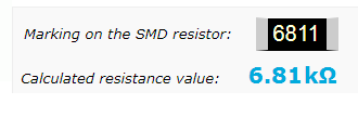

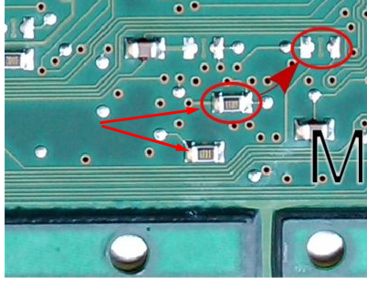

  9. больше нужна была маркировка,все уже найдено и выложено выше,а так по сопротивлению от 4,6...10кОм. там рядом такой же резистор,отметил стрелками.
  10. спасибо,нашел. может кому еще пригодится
  11. Подскажите, какой номинал SMD резистора или его маркировку который перепаивается для программирования Блок BOSCH 7.9.7+ ? принесли блок после кулибиных,резистор отсутствует как таковой.

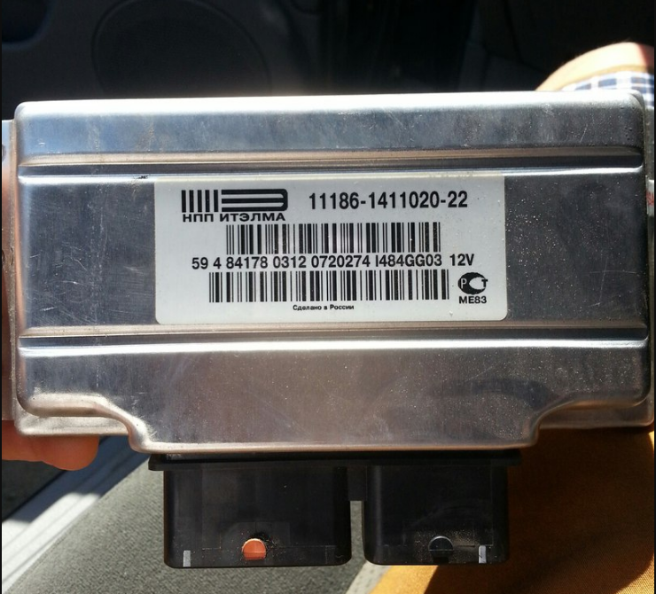

  12. М 74 11186-1411020-22 3500р

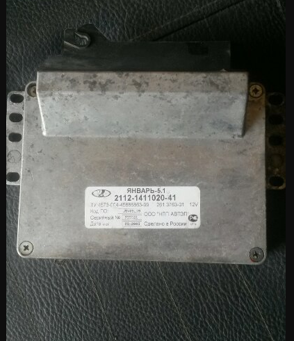

  13. Январь 7.2 2111-1411020-81 3000р Январь 5.1 2112-1411020-41 3000р

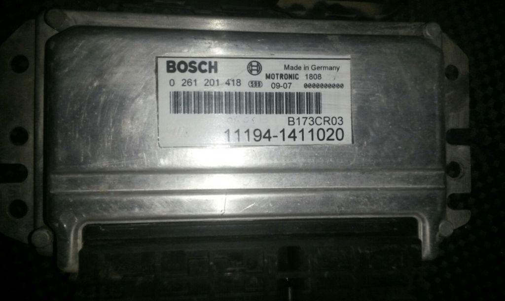

  14. по теме есть что сказать? ситуации бывают разные. Bosch M7.9.7+ 11194-1411020 3000р Январь 7.2 2111-1411020-81 2500р доставка на покупателе

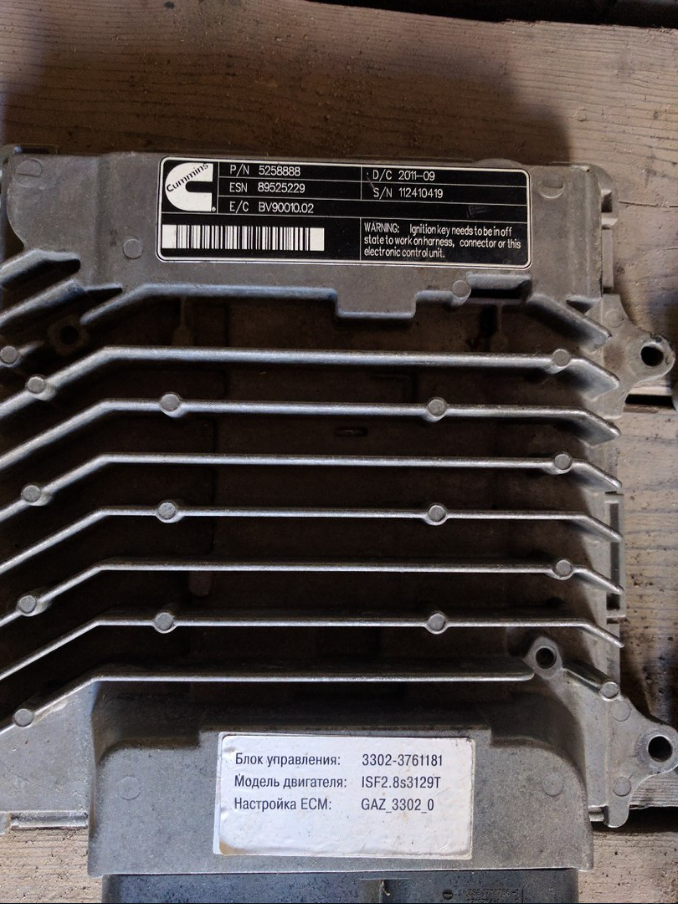

  15. Блок управления двигателем (ЭБУ) ГАЗель Cummins ISF 2.8 ЕВРО-3 (5258888) 3302-3761181 б/у

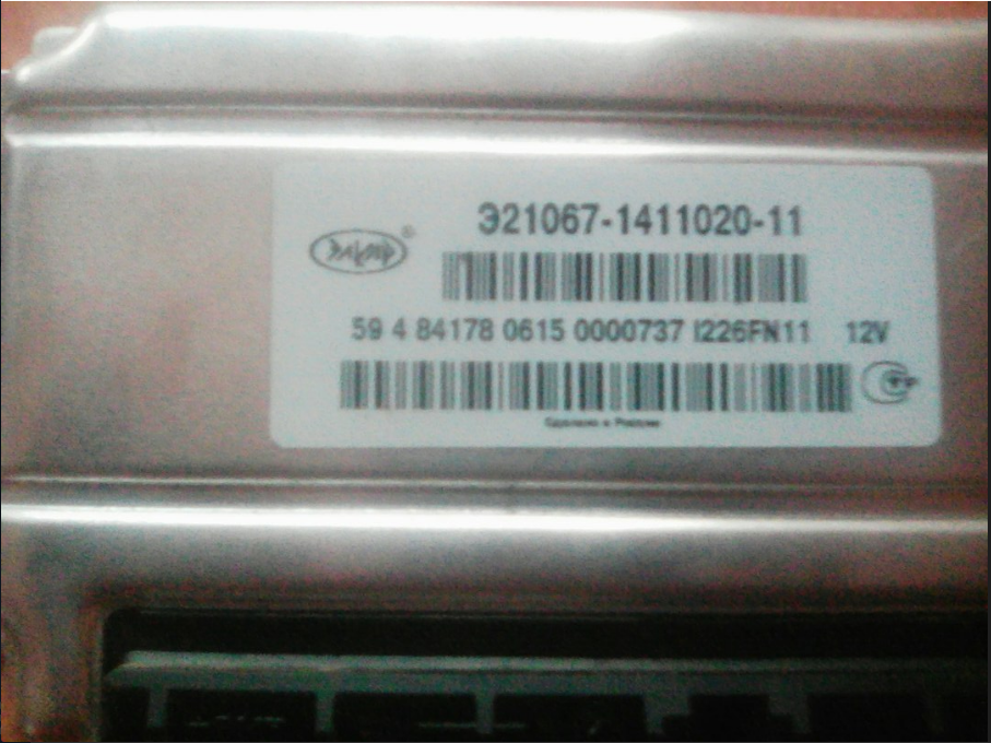

  16. Продам Контроллер Я 7.2М Э21067-1411020-11 Цена 3000+доставка
