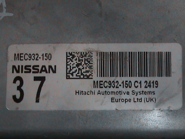

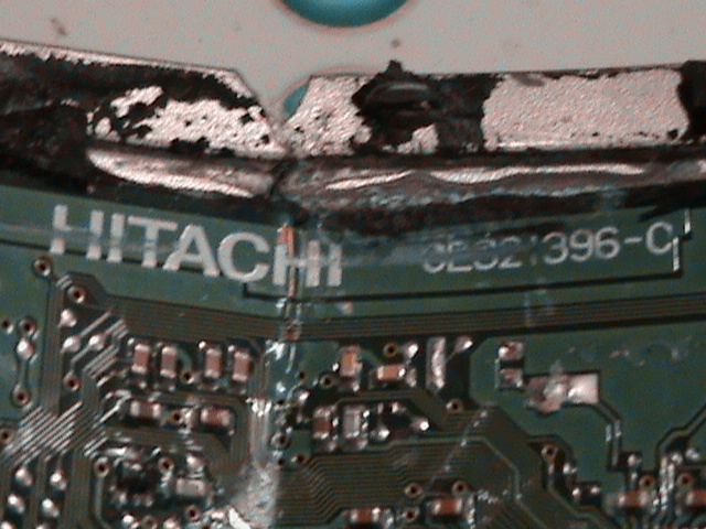

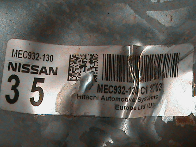

  10. Ничего не осталось, так как битое авто купил другой человек.Моторный который нашел тоже сказали с кашкая 1.6.Платы сходятся по номерам один в один. Родная Донор Но дампы епромов сильно отличаются.Поэтому и ищу сток на родной блок.Чтобы залить прошивку и перелить еепром. Почему-то не получается скачать вложение. Пишет ошибка сети.

    NISSAN QASHQAI 2012 1.6i_MT.Авто после ДТП.Моторный в хлам, но епром 95320 вычитал . Родной моторный Считать родную прошиву не представляется возможным.Процессор переломан. Нашел моторный от кашкая Нужен сток, чтобы залить в донора. Спасибо.

  21. Авто рядом нет блок передали из другого города.Поэтому и спрашивал норма когда галета иденты не выдает при чтении флеш? Так как старом на столе не получается зацепиться.
  22. На столе старом блок не диагностируется.
  23. Т.е. это норма когда номер ЭБУ не найден? Флеш вычиталась без проблем.
  24. Как у вас читался галетой блок иденты выдает??? У меня вот такая штука получается:
