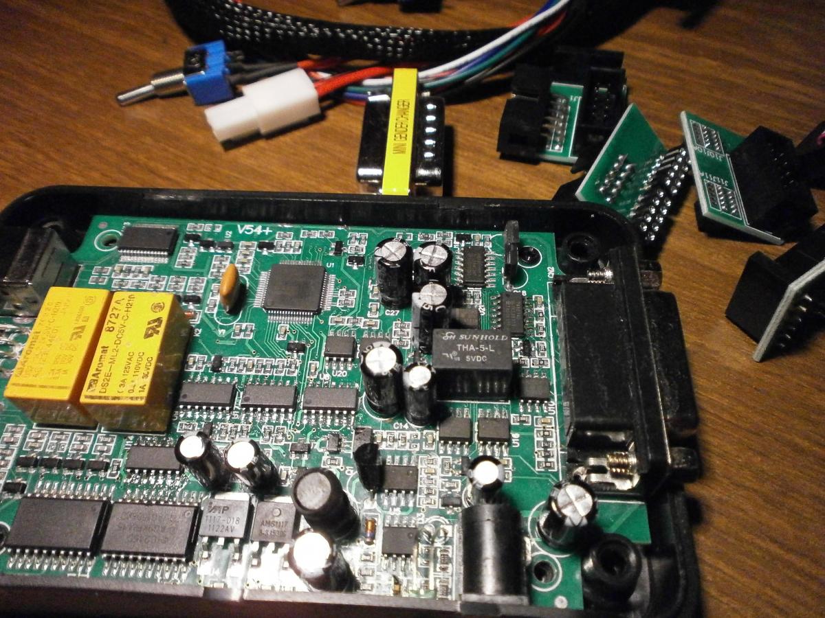

  3. да все там было просто и понятно - зашил на 4.74 версию прошивки, и вывел все для перепрошивки на внешний разъем так что конечно же не все что можно будет работать, но точно лучше чем 4.01 с которой он приехал из Китая
  4. Купил, попользовался, перепаял по рекомендациям фантомеля логику ls14 на 74hc14d, перешил на версию 0475. Полный комплект, читал - писал несколько блоков, после этого лежит без дела так как надоело то что заявлено огромное количество блоков а делает только часть. Продаю за 3.000, пересылка на покупателе.
  5. кольцевая антенна с антенным усилителем, да на замке

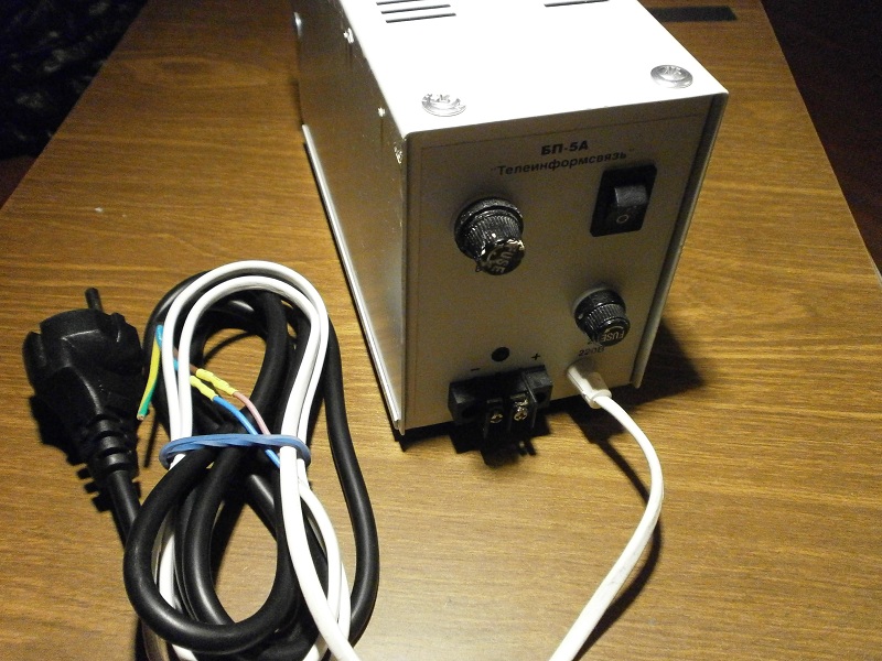

  15. Пользуюсь вот таким, но конечно лучше использовать лабораторный с регулировкой напряжения и тока Для тех же блоков вроде М73 которые на диагностику выходят при снижении напряжения питания

  17. это должно Вам помочь
  18. ответил в лс
