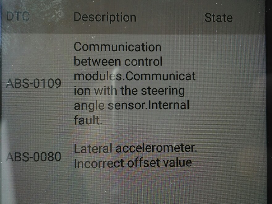

    Тема не новая но актуальная, по этому открыл . У меня xc90 2.5 t and Купил машину с полосками сейчас сам пытаюсь вылечить болячки . Была проблема с улиткой , горел беременный мужик, шлейфы обновил , проблема решена. Теперь пытаюсь найти причину котора зажгла мне надпись ANTI-SKID SERVICE REQUIRED Делема вот в чем , задний мост подключается исправно , ошибку выдает по ABS , прошлой весной залило мне днище из за забитых стоков люка, грешу на yaw датчик но уверенности нет , новый стоит в районе 700$ С разборок 150$ без гарантии . Хотел бы услышать совет бывалых как узнать из за чего именно выдало анти скид .
