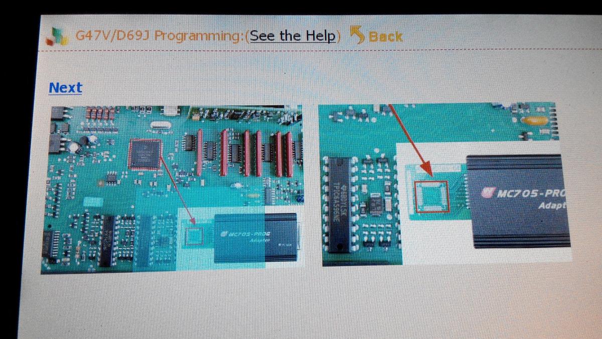

судя по диагностики там и aam и eam...то есть надо жестко действовать и выпаивать микросхему, хотелось чтоб по проще все это было...
Я тоже это заподозрил...сегодня читанул дамп через к линию, фигня какая то получилась, дамп полупустой, может программа кривая?? ml163.bin
Чип в ключе абсолютно рабочий

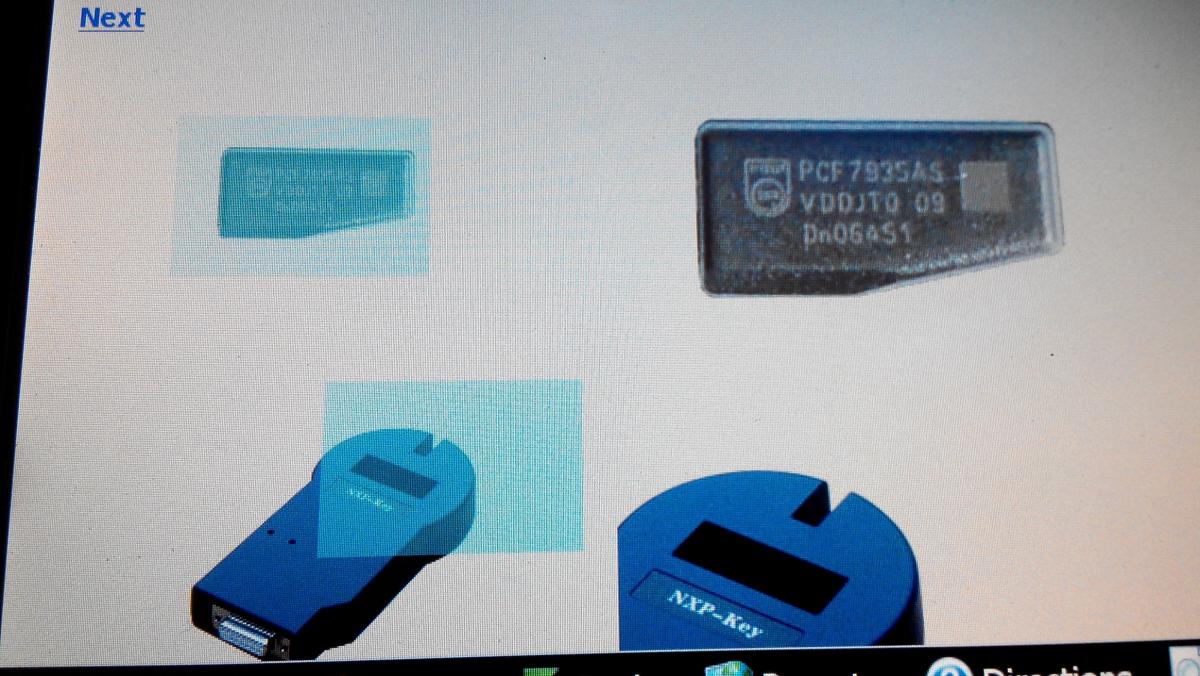

Да, дигимастер3 есть, дорогая штука, но как оказалось не зря я ее купил за кучу денег, и обновы каждые 3 месяца ,использую в основном для одометров и аирбэгов, с иммо только добавлял ключи.... Не понял только чип 7395 новый надо или старый можно перезаписать?? Новый в деревне проблематично
Так бы и сказали что под накачкой подразумеваете передачу энергии посредством индуктивной связи
И потом надо будет подготовить чип, без abrites это похоже проблематично?? чип кстати PCF7935 подойдет??
