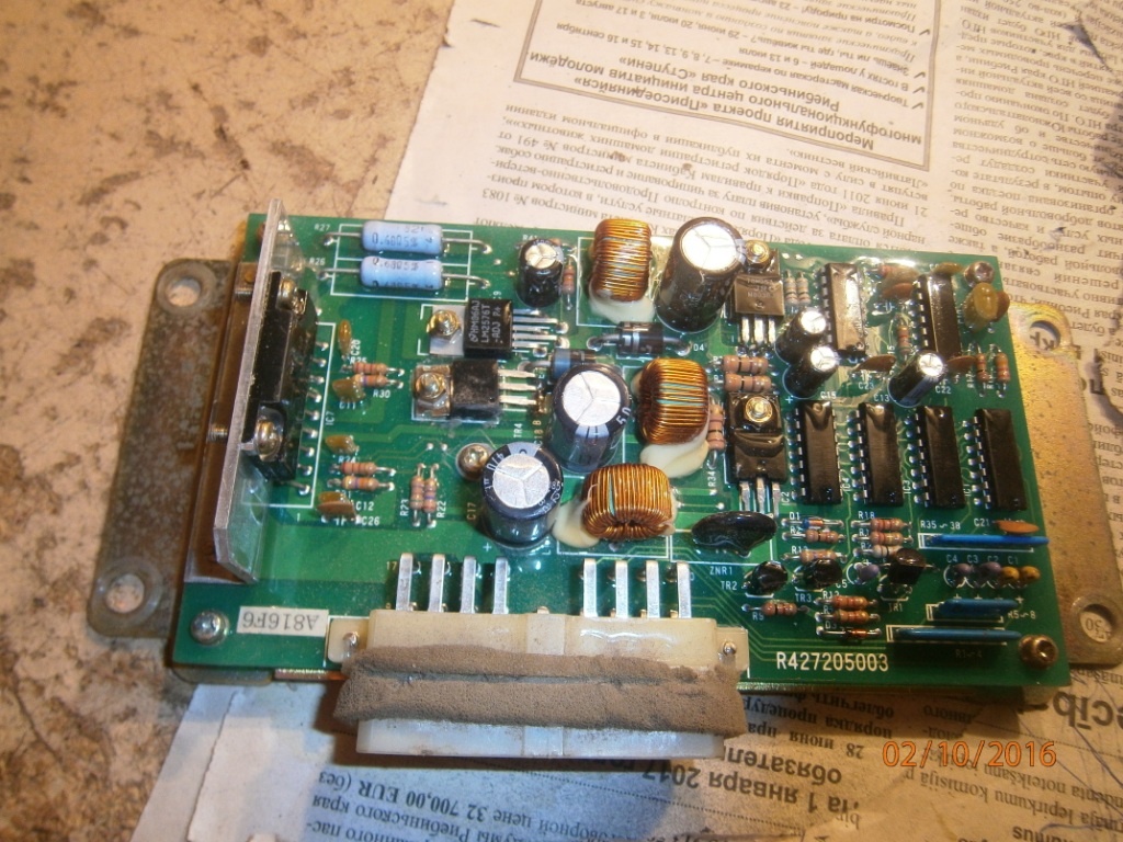

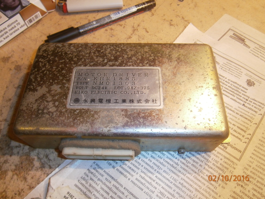

Съездил на место и поставил на машину драйвер. Всё работает как надо. Ещё каких минут 15 крутил регулятором обороты двигателя, сервомотор работал. Ну проверку сделает ещё сам клиент каких пару дней работы на экскаваторе. Всем спасибо, тема закрыта.

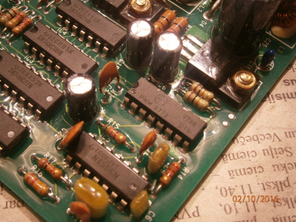

Ну вот и всё, причина найдена. Виноват конденцатор С9 в обвязке таймера NE556N. Он менял ёмкость самопроизвольно. По номиналу он 103. То-есть 10 нанофарад или 10000 пикофарад. Мерил его тестером для проверки конденцаторв. Тестер показывал то 10 то 7 нанофарад. Из-за этого тактовая частота менялась от 3 мкСек до 54 мкСек. 54 мкСек это норма при которой всё работает как надо в том числе и выходной транзистор. Он успевает спокойно и открываться и закрываться. Вообщем импульсы на 5 выводе есть и надеюсь будут там долго.... На фото С9 возле таймера.
Привет всем, это я опять. Понял я в чём дело. Но пока устранить причину не получается. Дело в том что на 5 выводе драйвера идут тактовые импульсы сервомотора когда он крутиться. Эти импульсы идут на комп машины. Если комп этих импульсов не видит то просто выставляет положение сервомоторчика на максимальный газ и всё. На рукоятку регулятора газа комп уже не реагирует. Как только комп видит эти самые тактовые импульсы сервомотора то крутилка газа опять начинает работать. Сейчас я понял почему пропадают эти импульсы. Просто почему-то они уменьшаются до 3 мкСек и тогда выходной усилительный транзистор в драйвере не успевает открываться и закрываться и импульсы на 5 выводе пропадают. Но когда тактовые импульсы становятся 38 мкСек то транзистор спокойно успевает и открыватся и закрыватся и импульсы на 5 выводе драйвера появляются. Вообщем вина в драйвере сервомоторчика а именно в самопроизвольном уменьшении ширины тактового импульса. Этот импульс построен на таймре NE556N. Так-же на плате драйвера есть 4 микросхемы простой логики и одна микра для образования импульсов на ключи для катушек сервомотора. Это микра PMM8713PT. Она создаёт импульсы которые потом усиливаются типа транзисторами-ключами на микросхеме SLA7026M. Иначе говоря для микры формирующей сигналы нужна тактовая частота. И она-же эта тактовая частота идёт на выход драйвера на 5 ножку. Так вот у этой самой тактовой частоты меняется длительность импулса. Он становится уже, то-есть меньше по времени. .. Вообщем пока процесс идёт. Может какой конденцатор где высох или ещё что, буду искать. Положу фото драйвера и его платы. Я думаю что это просто тактовая частота сервомоторчика. Вернее комп отсчитывает количество этих тактовых импульсов что-бы ориентироваться в каком именно положение находится рычаг сервомотора. Но ширина этого импульса действительно меняется. Только скачком, было 38 мкСек и сразу стала 3 мкСек и тогда был сигнал на выходе 5 ножки драйвера и нет его.
