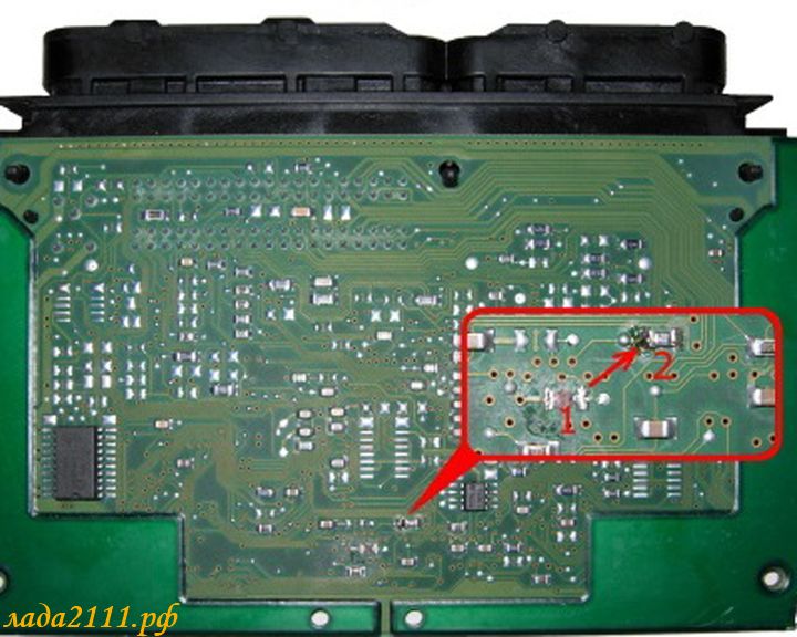

х.з что и как читалось, фото платы нужно. 797 и 797+ аппаратно разные и перепутать их можно только непонимая ничнго.в железет боша. ты же перепаивал резистор тприведу неиже фото плат боша с + и без тут невозможно попутать

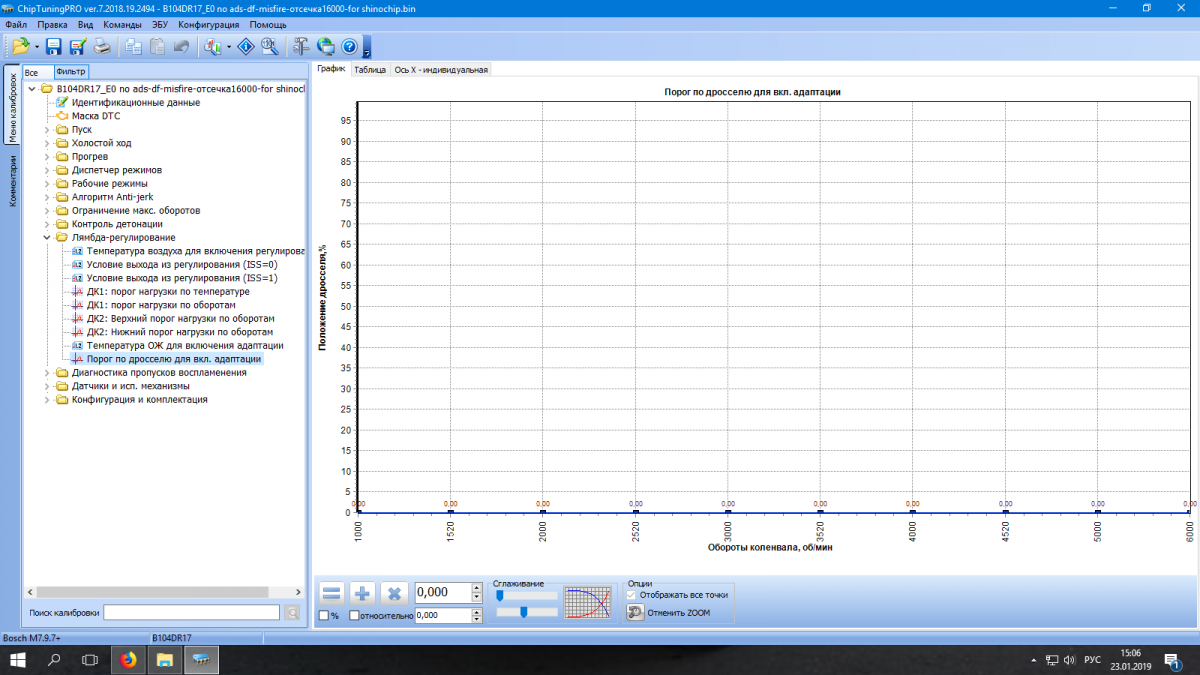

адаптация происходить небудет повторюсь даже темпиратура ож для включения адаптации небудет работать уже пороги нагрузки в 0 и комплектация дк в 0 работать дк небудут и обучение при таких параметрах будет невозможным, следовательно будет работать опираясь на заданные параметры в прошивке
будет ли корректно открываться этой картой твой трс я незнаю и вообще нужно поиском пользоваться все лежит на форуме TRS 249.zip
по дк адаптации небудет она отключена а вот поведение авты будет не совсем адекватное. чтобы добиться стабильной работы нужно ещё много калибр тронуть. матмодель боша опираеться на показания дк практически в полном обьеме в отличии так сказать от тупых январей. соглашусь что кастрировать евро 2 не совсем верный вариант с обилием нашего помоишного бензина. ибо все эти евро 0 в дальнейшем приесжают возвращать дк на его законное место

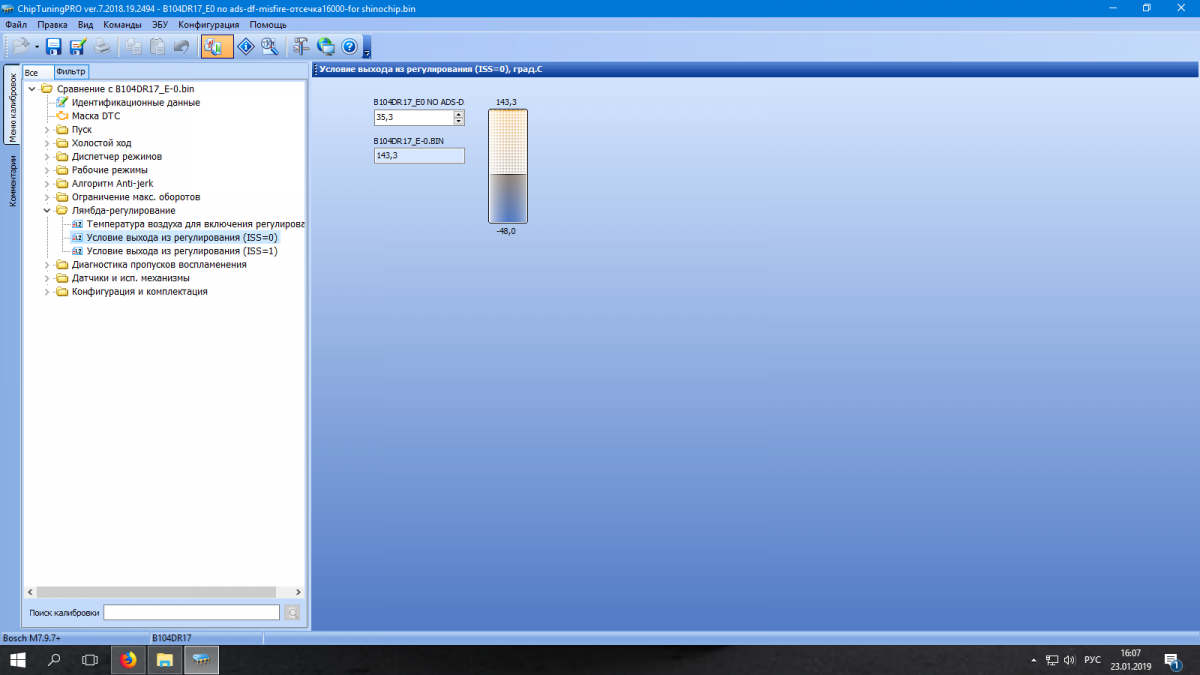

да ладно вам ругаться, этож сток без дк и адсорбера, ток порог нагрузки по темпиратуре и оборотам для двух дк надо в 0 поставить и будет стопроцентный евро 0. вот какая должна быть для шиночипа версия B104DR17_E0 no ads-df-misfire-отсечка16000-for shinochip.bin

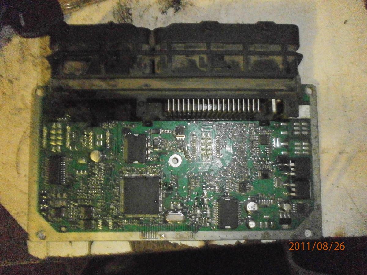

упаха бронь тоже. скинь фото комплектка
так фото прибора то на клаве ноута. вот и сей комплект

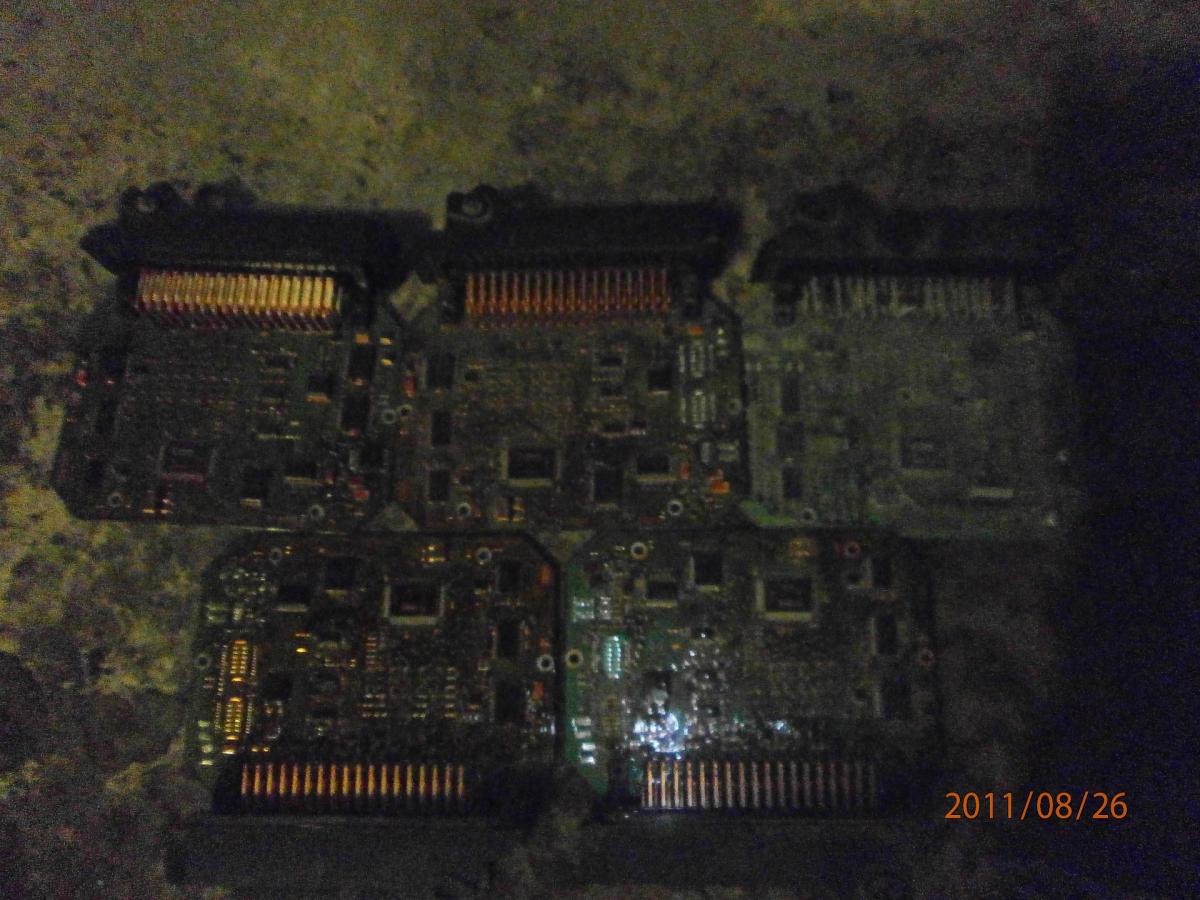

бошик продан, остался январь 5.1 2500 и блок комфорта 1500 добавлю плата м73 переделанная кемто в январь 7.2+ рабочая но корпус отсутствует 1200р добавлю платы январей 5.1 на запчасти в колличестве 5шт отдам за 2тр все скопом может кому пригодяться
попробуй 499 протоколом. но без бекапа лучше нестоит рисковать
m797+ 21126 2500 январь 5.1 2112-41 2500
