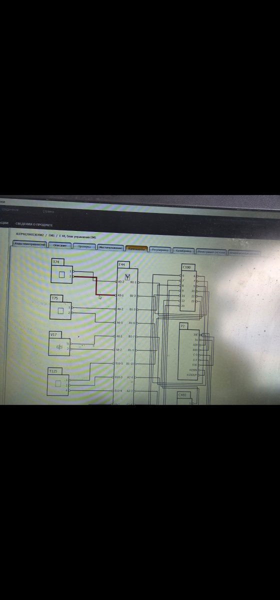

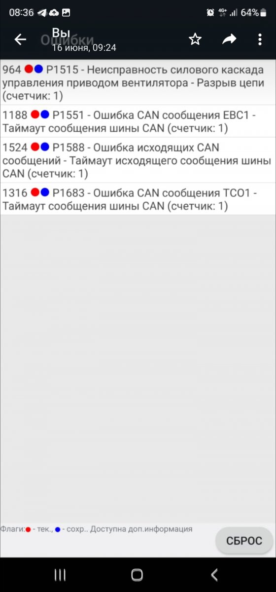

Недавно был на ремонте камаз 2018 года с проблемой не работает тахометр, не показывает температура двигателя и давление масла, при попытке подключиться сканматиком - подключился к блоку двигателя только по K - Line , ошибки были по can шине, на этом автомобиле когда то было сильное замыкание жгута проводки ABS , в кабине много где жгут слился с can шинами, там и начал всё тщательно проверять, но проблема оказалась в другом месте - в разъём которой подключается к блоку мочевины попадала вода и там всё окислилось и через воду и окислы на CAN HI и CAN LO был потенциал 24V относительно массы автомобиля, отрезал CAN шину от разьема мочевины и одел на концы проводов одел термоусадку с клеевым подслоем
