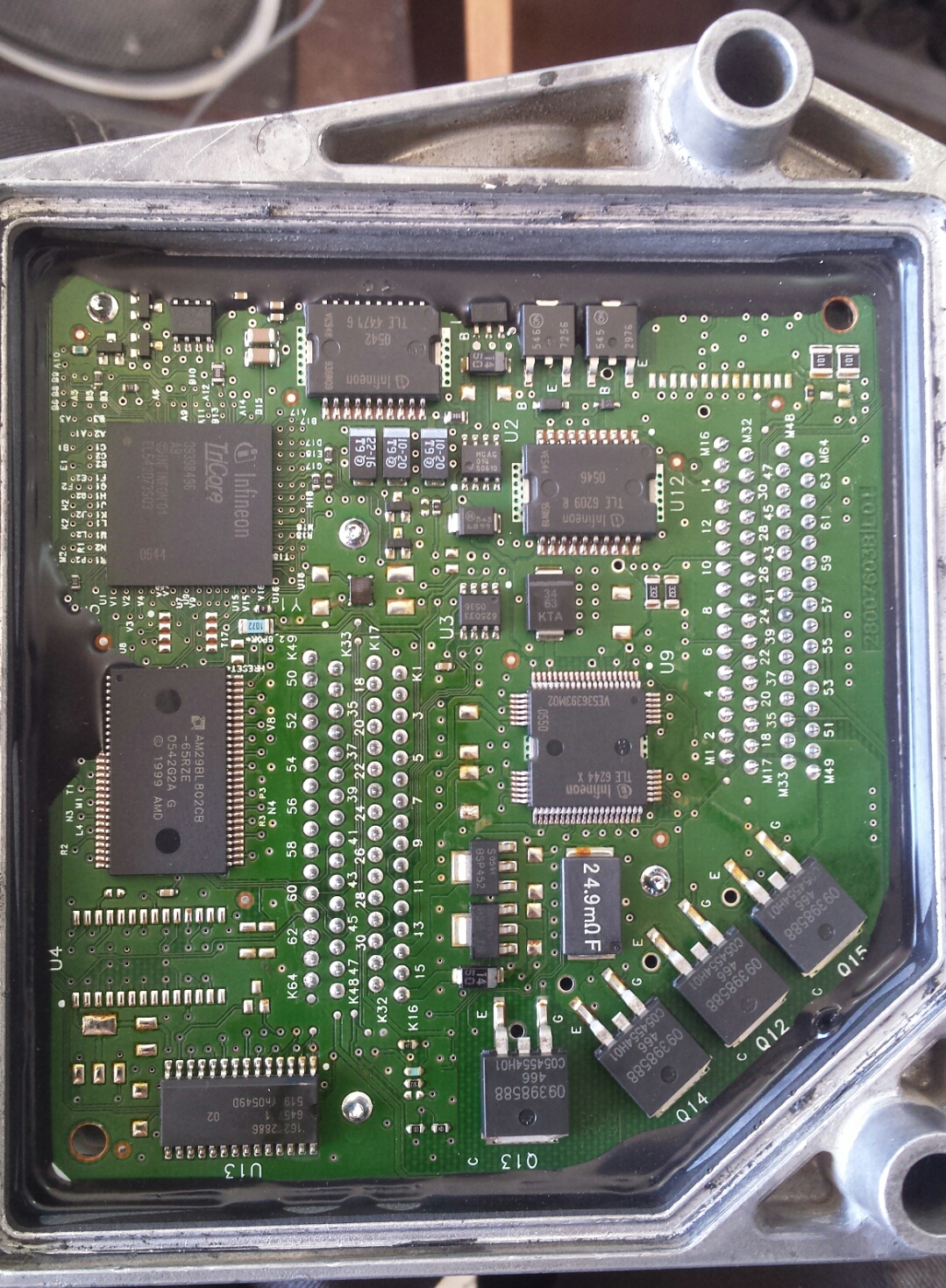

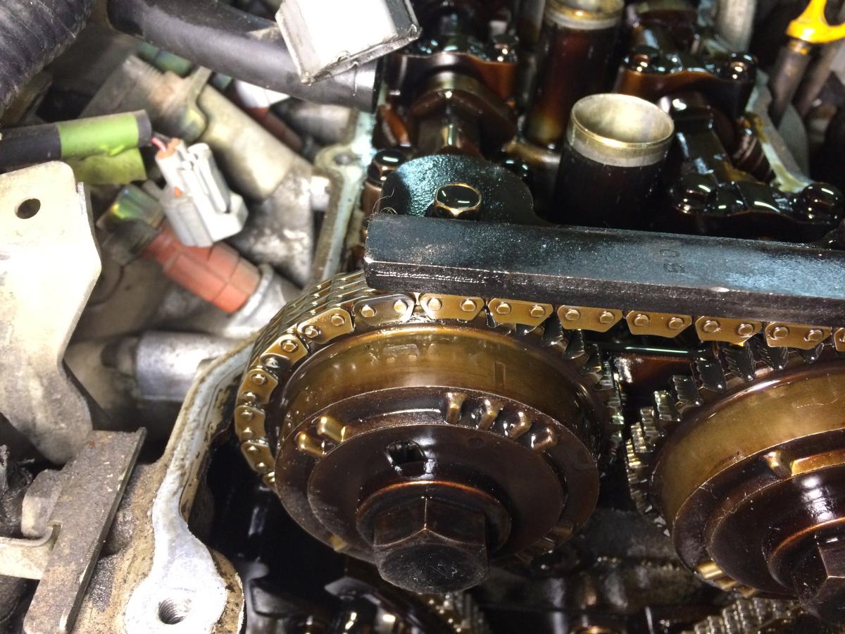

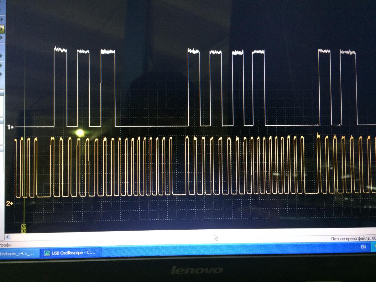

    Ребят, подскажите пожалуйста! По такой осциллограмме есть вероятность что загнуло клапана? Эталон тоже прикладываю
