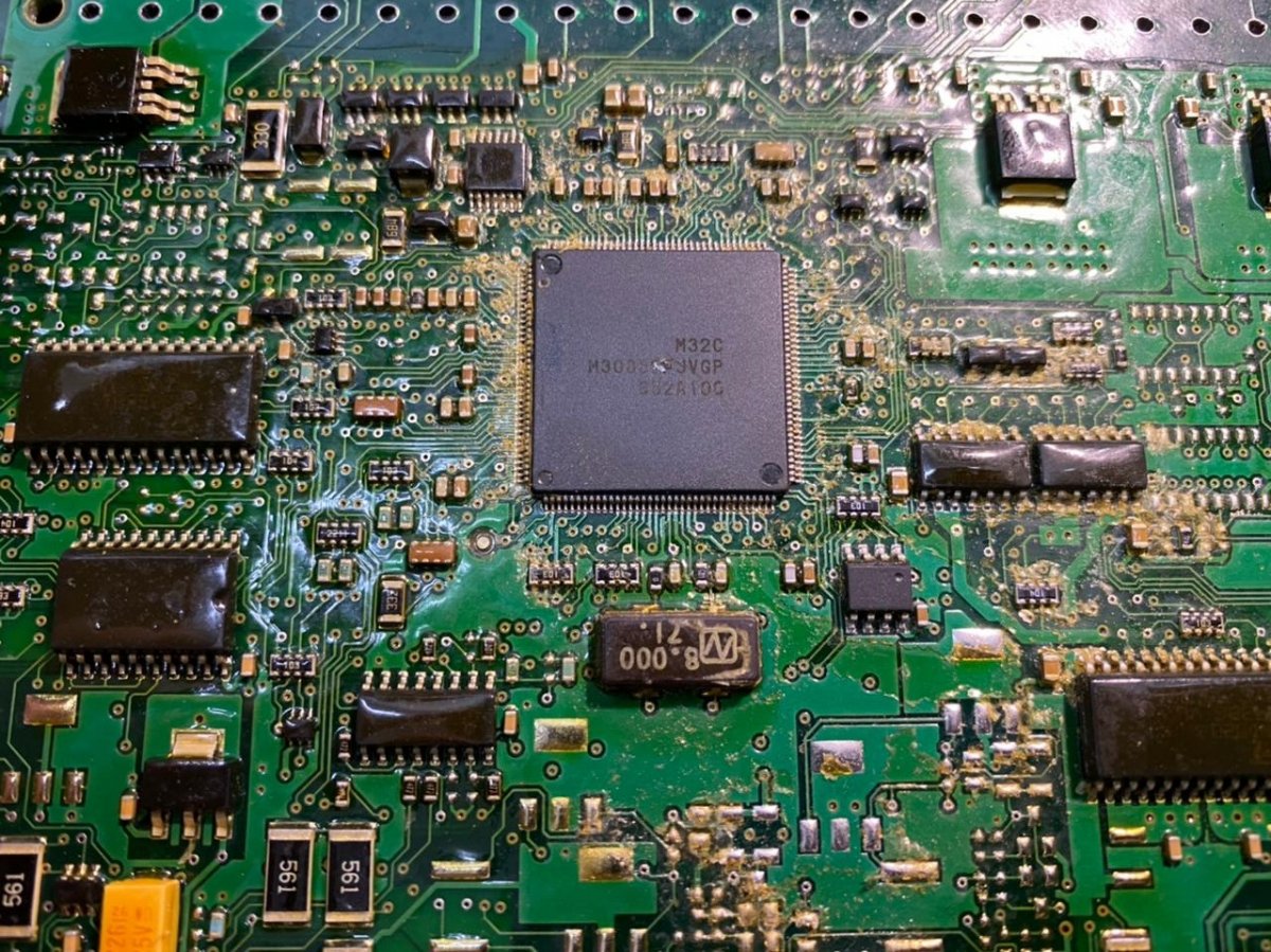

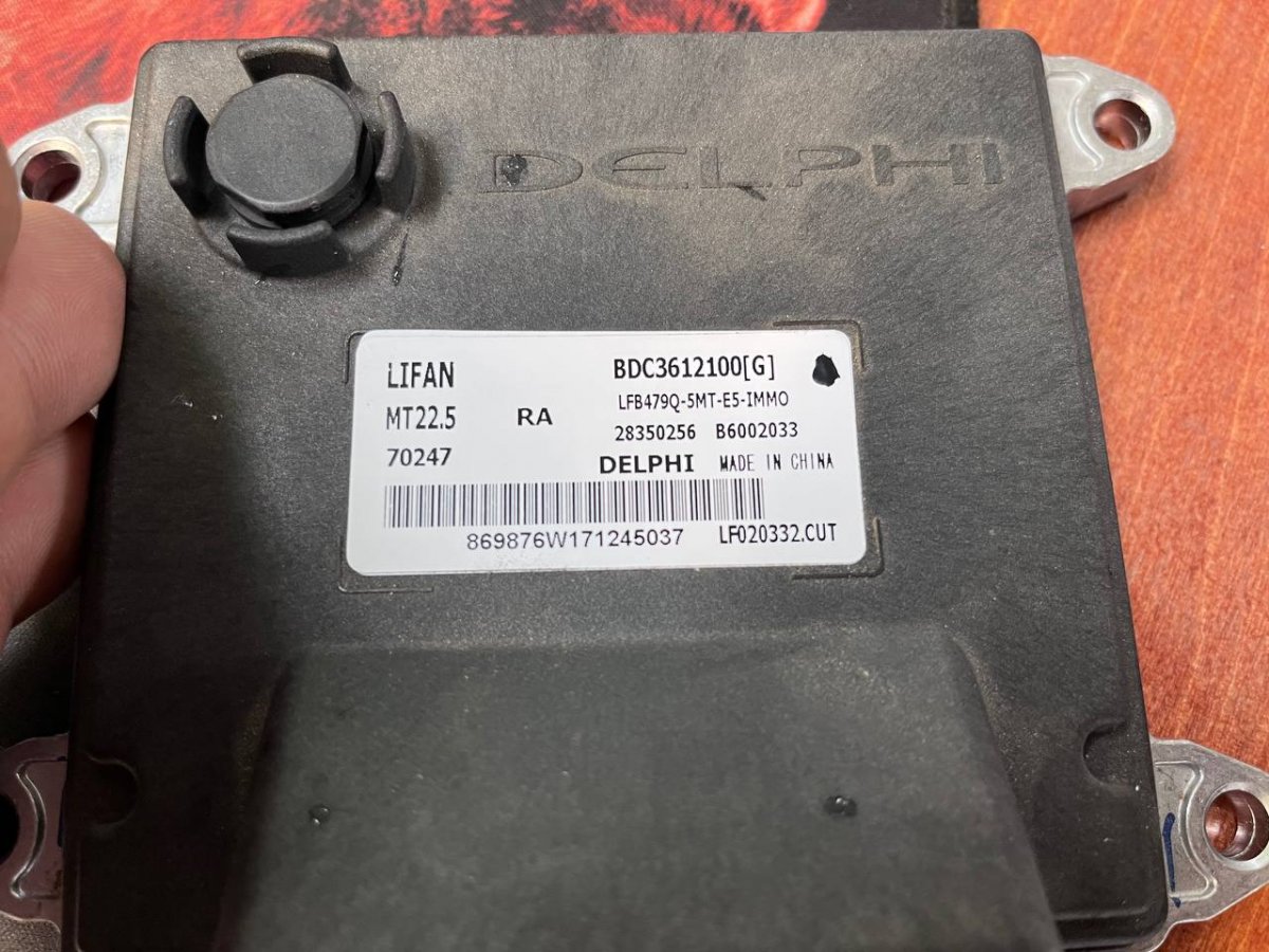

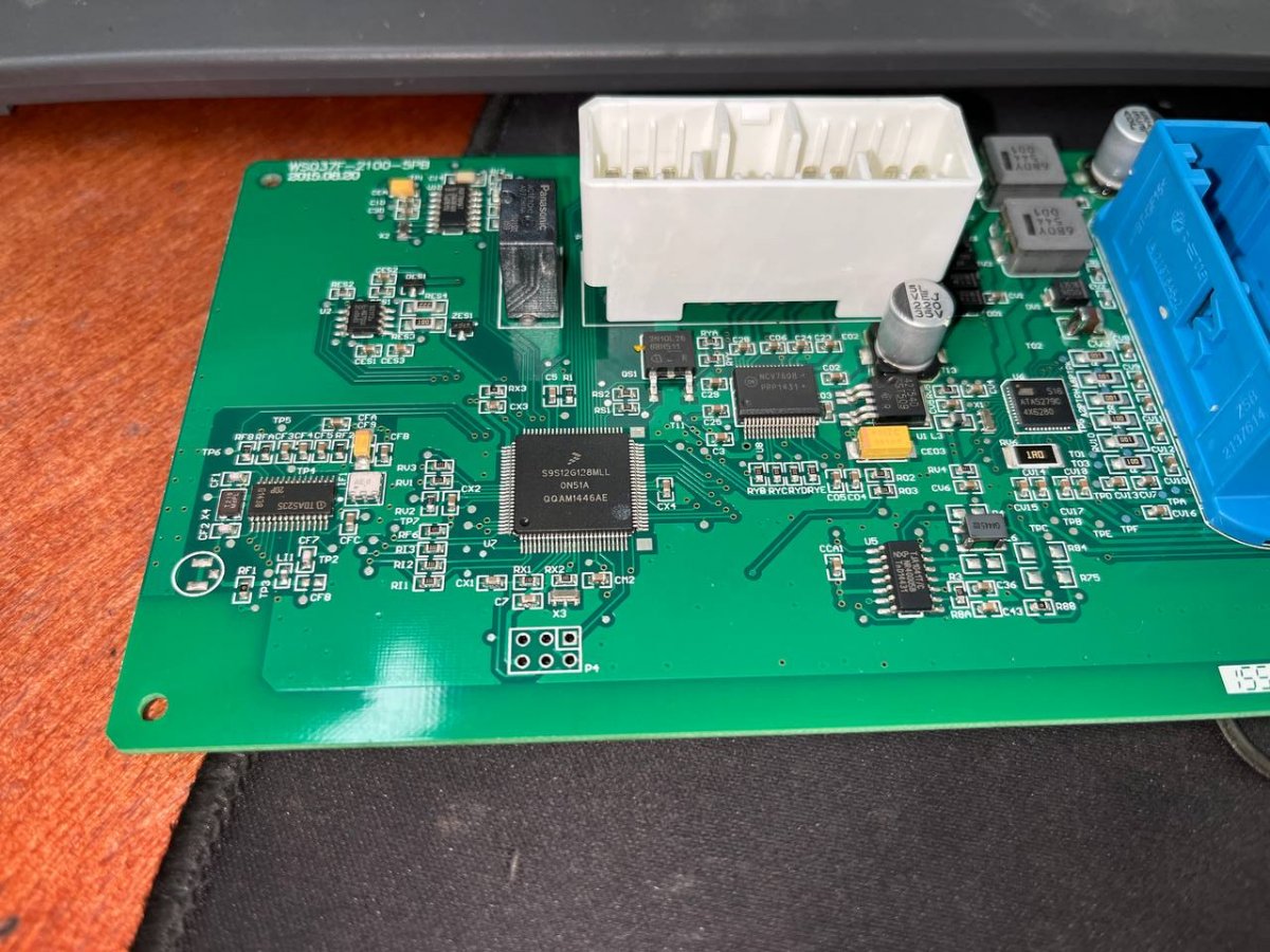

что делали не знаю ,машина попала в следующем состоянии , моторник залита прошивка с блока MT22.1 блок PEPS не трогали
нашел FULL с моего блока МТ22.5 записал, прописал новый смарт .зажигание включатся с кнопки, смарт работает, машина открывается закрывается, стартер крутит , запуска нет !
в моторном висит одна ошибка по синхронизации иммо !
Дампы прилагаю !
