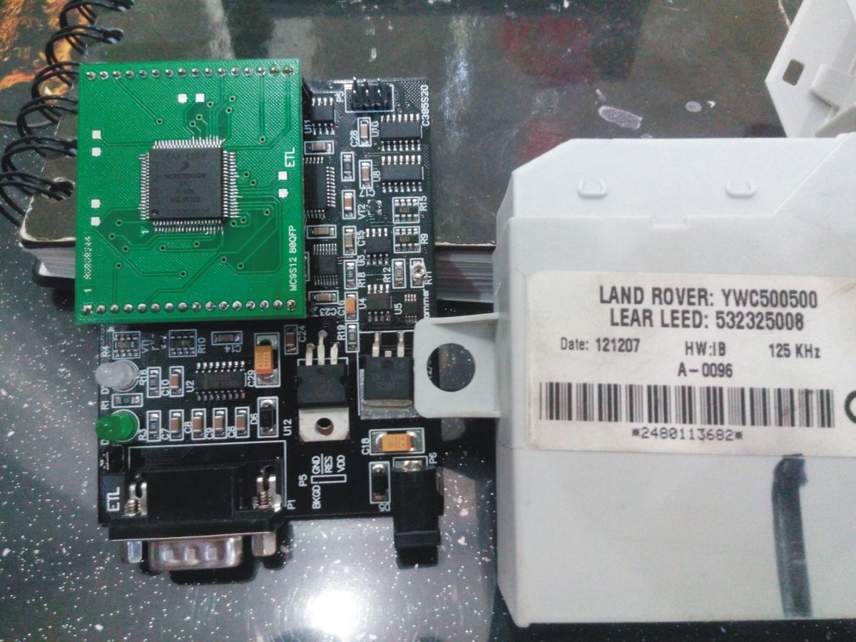

  8. Здравствуйте уважаемые форумчане! Range Rover Supercharged 2008 утеря всехключей. маска проц 3L40K (MC9S12DG128). По этому поводу приобрел программатор ETL версия 1.7. Прочитал на борту флеш, сохранил в формате BIN. Размер вышел около 2мг. Разумеется Танго его не принял. Прошу помощи.Как правильно прочитать и сохранить дамп чтобы Танго его принял. Фото и дамп прилагаю. С уважением Ermak2222. флеш.rar
  9. Понял буду пробывать. Спасибо.
