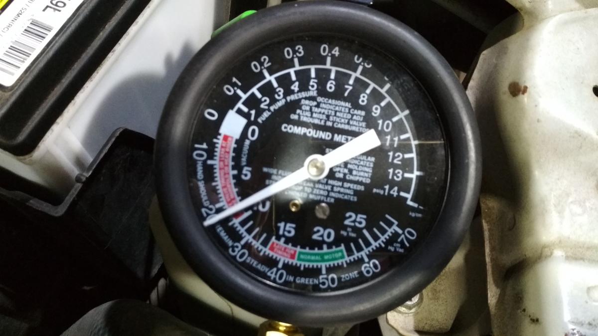

Извиняюсь что написал неправильно. Nissan moco 2006 года, объём 0.6 литра, двигатель к6а (suzuki) не турбо . Диагностика ошибок не выдает. Двигатель заводится 5-10 секунд работает нормально, потом начинает троить, как будто не работает один цилиндр. На пидаль газа без нагрузки реагирует но стоит включить скорость глохнет. Свечи черные. По словам хозяина началось не ожиданно, кто то приговорил мотор,мотористы разобрали его там все окей. Заменили цепь, кольца, проверили клапана и тогдалие эффект остался тот же. Осциллограмму синхры не нашел в интернете по этому и задал вопрос. Вот что снял сам.
Разряжение во впускном колекторе.
