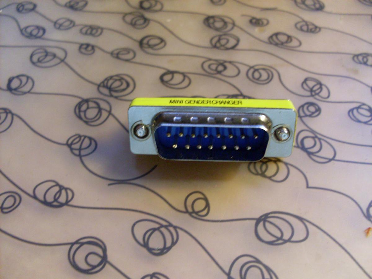

Если не выломать ноги,то при подключении к машине по OBD выгорают MAXы.У меня выгорели,перепаивал.После удаления ног подключал к машине-ничего не горело.

Вот такой mini gender changer мне положил китаец.Galletto v.54.Подключение к машине и MAXы сказали привет.Сдул MAXы и прочитал по к-линии свою Дачию.Feedback китайскому товарищу еще не писал.
