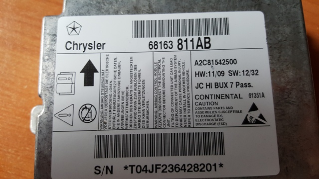

    Здорого , Притащили модул для етой тачки друг от 300км. Вижу етот модул впервее , тачку глаза ми , посмотрел на фото в интернет структура файла незнакомая , естли кто делал подскажите . FIAT_FREEMONT_CRASH_25128.bin
  16. Да надо знать КАК там маленкая уловка .
