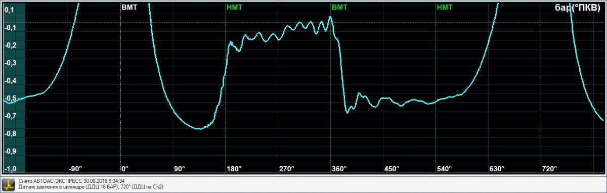

  15. Вот так нагляднее для сравнения с эталоном)
  16. Снял ДПКВ и ДПРВ. Вроде как сходится) С этим эталоном)
  17. Может это норм ))) Странное совпадение)
  18. Вот что у меня получается. Не могу найти эталон

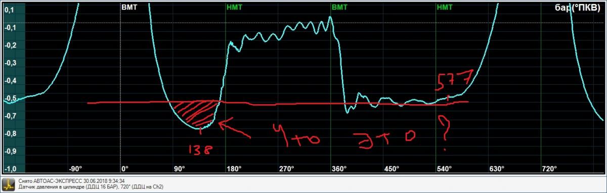

  19. Тоже беда с меганом 2 Какой угол начала открытия выпуска должен быть? У меня получился выпуск 157 градусов и 577 впуск.

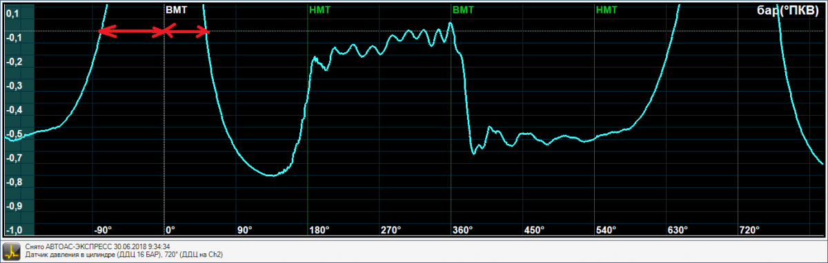

  20. Немного не похож потому что увеличена осцилка. По теории Гната здесь явно проблема с механикой. Расстояния от ВМТ разные-стрелками показал на картинке.
  21. Нашел на просторах инета картинку - похож на мой случай. Потеря газов однозначно есть. Щас пневмотестер зарядил. 37 % утечек через вып. клапан и ЦПГ. Хозяин авто признался, что был загиб клапанов и поменяли поршневую на 124. Походу клапана загнутые не все поменяли или недотерли((( Гидрики тоже новые говорит. С качеством наших зап. частей может и они мудрят.
  22. Осцилка увеличенная. Поэтому и обрезанная. В верхней точке ВМТ 4.6 бар. Пики противодавления при увеличении автоас немного искажает.
  23. Автоас экспресс чудит почему то по противодавлению. Переснять осцилку не получилось. Датчику нужна передышка минут 15. А клиенту ехать надо было.
  24. открытие выпускного клапана 138 градусов после ВМТ. Закрытие впускного 577. Немного рановато, не если на зуб перекину позже улетит за 150 градусов. Давление топлива 3.8 бар.Баланс форсунок - одинаковый. Катушки менял местами (да и первичку проверял) Импульсы на форсы приходят. Дымогенератором проверял. подсосов существенных нет. К тому же при открытии дросселя мелкие подсосы невилируются. А тут вообще цилиндр не работает. Пневмотест показал 37 % утечек через выпускной клапан и ЦПГ. Приговорил механику ГБЦ и ЦПГ. Счас сижу переживаю(((
