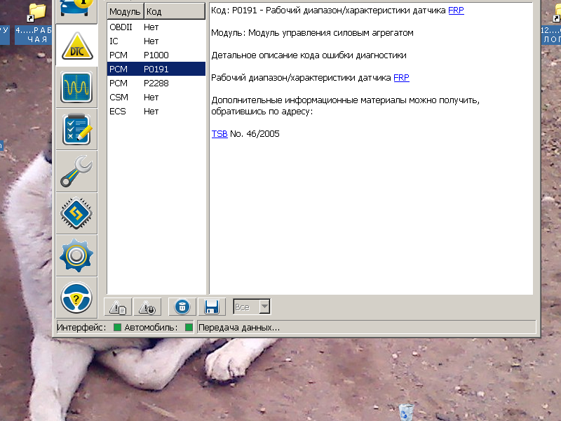

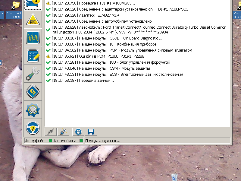

Мои действия .Проверил грм .Метки ремень .Питание на свечи накала есть свечи целые.Прокрутил .Нет подачи топлива. Вставил в подающий трубопровод бензонасос от жигулей прокачал совместно с прокруткой до выхода соляры в обратку.Подключил Форскан.Записал и удалил ошибки.Прокрутил не завелась.Но давление в рейке появилось .Брызнул в воздухопровод эфирный состав для запуска .Завелась с очень сильным стуком в районе первого цилиндра заглохла по окончанию эфира.(Стук такой как будто поршень с шатуном в разводе. Но где то прочитал что так может стучать насос при заклинивании клапана регулятора) Сигналы на открытия форсунок поймал.С форсунок в обратку не льёт..Поймал ошибки р1000 р0191 р2288.Скрины. внизу
