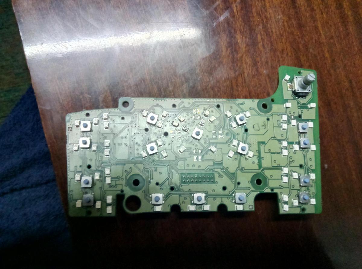

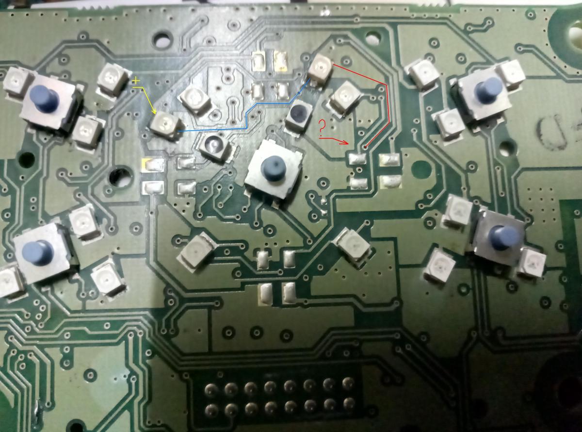

  7. Сорри написал фигню, если кто прочитал. Если чистый Я7.2 напои его спиртом остался флюс ))) ;)

  10. Сразу прошу меня в бан на два дня(больше не надо )))), за хамство-лексику в форуме(если будит) !!! У меня в городе нашел две ашесть с такой же ммай (чел у которого такой корч не дал прозвонить один переход!!!!!! учитывая, что этот упырь занимается ремонтом и обращается ко мне периодически .......аргумент - выбросить, тк ни кому не удалось восстановить скролл..... РЕЗУЛЬТАТ: все работает. Инфу готов кинуть модерам на их усмотрение, если решат "в люди" будит

  13. Приму в дар либо куплю внутрисхемку или утопленную плату с рабочим скроллом (крутилкой) за адекватные деньги. Понимаю, что затея дхАвно, но есть желание вылечить утопленника поскольку такие еще встретятся в нашей практике, а диагноз "купи новое" не для наших людей, ведь большой частью виновник водитель, а не хозяин )))))
  14. Доброго всем времени. Имеем в ремонте утопленный Сабж. Все получилось восстановить кроме скролла, не удается вызвонить один переход (знак вопроса на фото). Если у кого есть в работе или под рукой данный зверь помогите разобраться. Фото прилагаю. Заранее благодарен.
