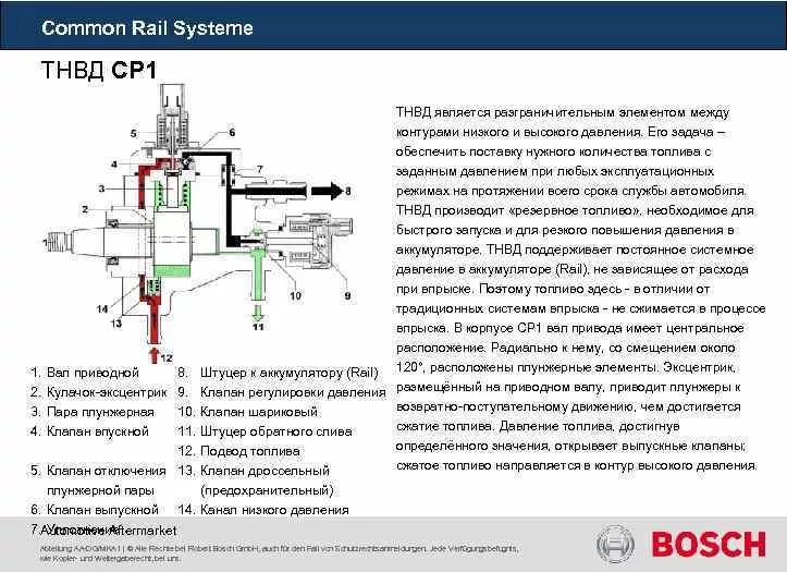

Снова здравствуйте. Прошу прощения за отсутствие , приболел малость. Механических приборов у меня нет, как у Р-Дизеля, как в прочем и у большинства здесь сидящих. Всё таки, согласитесь, Команрейл не такая и заморочистая система, в частности у меня. Манометром ,конечно нагляднее , но и если посмотреть на схему ТНВД, понятно что при любом раскладе, ЭБУ, видя низкое давление в системе, не должно открыть РДТ

Да, в баке. Пока морозно не буду трубки снимать, боюсь иней в них осядет. (авто нет возможности поставить в гараж). Многие утверждают что должно быть давление в низком контуре, но на схеме там нет ни чего, что бы создавало его, если только сопротивление фильтра.В ютубе, мужик, ролик показывает , что вообще заводит со снятой фишкой, насоса в баке. Я попробую поставить вазовский ( производительность побольше будет чем сейчас) только , сейчас думаю, что даже 0.5 должно хватить для запуска, если только на оборотах не будет хватать .

В баке, на обратке, тоже нет РДТ, походу соляра в низком контуре просто свободно крутится? Если у меня насос в стенку давит 0.5бар, то в системе по любому нет 2.6. и разом оно не упало, а до этого и заводился и ехал хорошо.
если даже, кусочки клея и попадут куда, то только по обратке в фильтр. и то ту форсу поменял давно, фильтра пару раз менял после этого. Авто 2002г, двигатель RHZ (DW10ATED) 2.6, мерить в разрыве топливопровода? как понимаю, раз низкое давление столь критично, то должен где то стоять регулятор низкого давления, в фильтре нет, где он не пойму. Извините , хочу понять.
