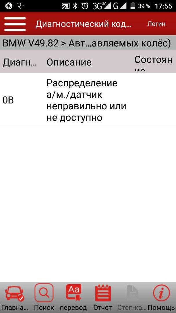

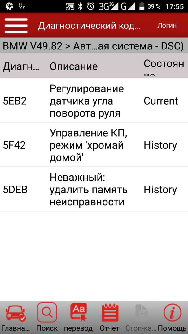

Привет всем! Приезжал клиент на Bmw x5 e53 3.0 ms43 прошиться под евро-0 с такими ошибками. Большинство ошибок стёрлось, прошил адактом евро-0, всё отлично - клиент доволен. Через неделю он едет на другой сервис адаптировать датчик руля(мой лаунч адаптацию успешно завершал, а после запуска двигателя ошибка опять появлялась), где ему наговорили, что моя прошивка неправильная, из-за неё отвязалась куча блоков от ЭБУ, взяли денег за привязку блоков и новую прошивку... На сколько такое возможно? Прошивал galletto v54 калибровки 64кб, по id всё как положено Прикладываю скрины ошибок, с которыми приехал ко мне
