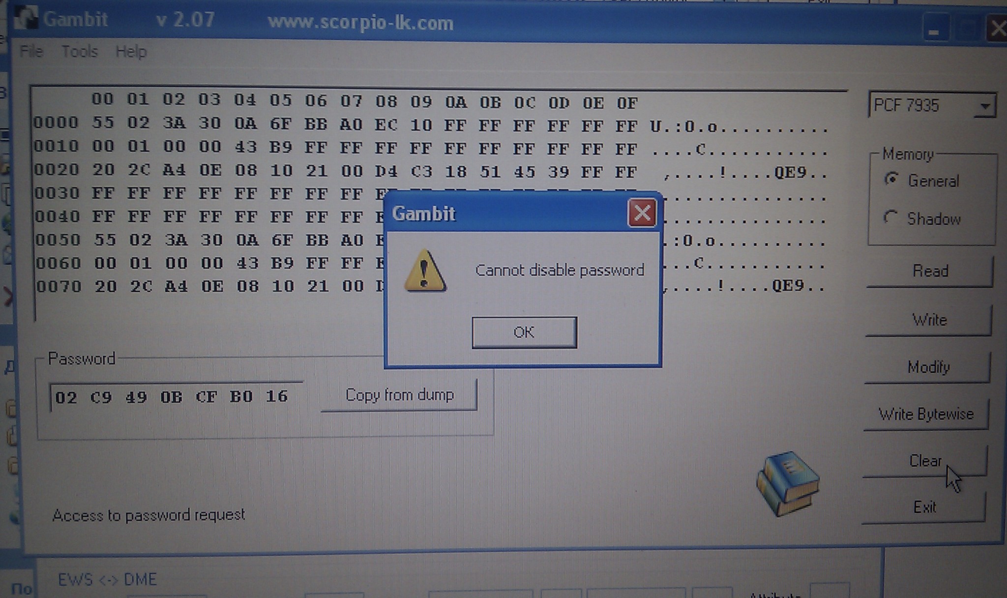

  2. С транспондерами проблем нет, просто хотел узнать, как работает эта шайтан машина (Gambit) Есть устройство, которое пишет и стирает?
  3. Пробовал и 2 ключ не получается.

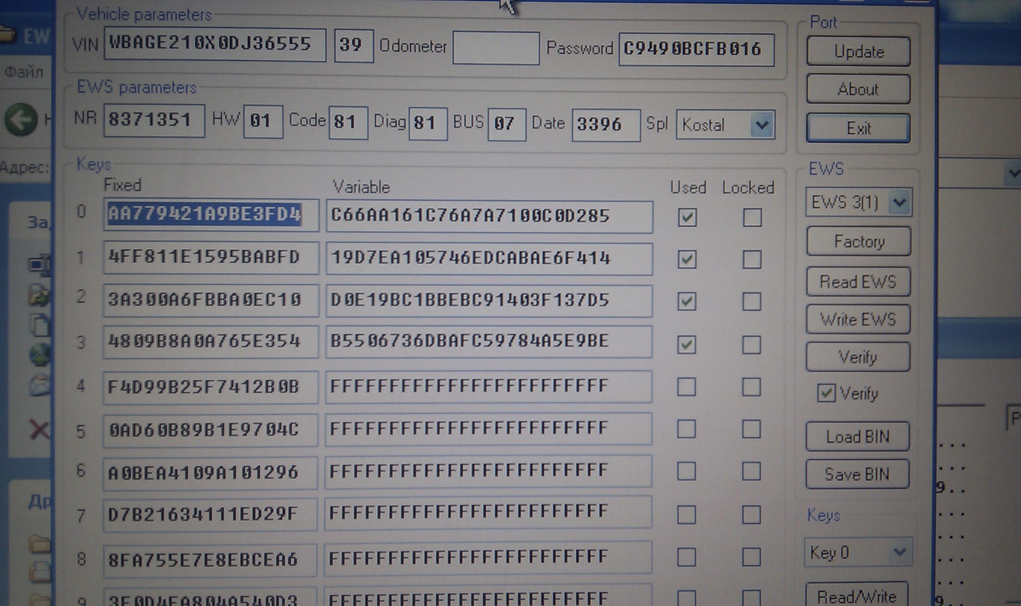

    Добрый день. Подскажите, как стереть транспондер. Прочитал EWS-3 прочитанный дамп открыл, с помощью EWS Editor фото ниже. Записал PCF 7935 с помощью Гамбита, чип заводит машину. Как стереть этот PCF Гамбитом, чтобы перезаписать? При нажатии Clear выводит сообщение Cannot disable password.
