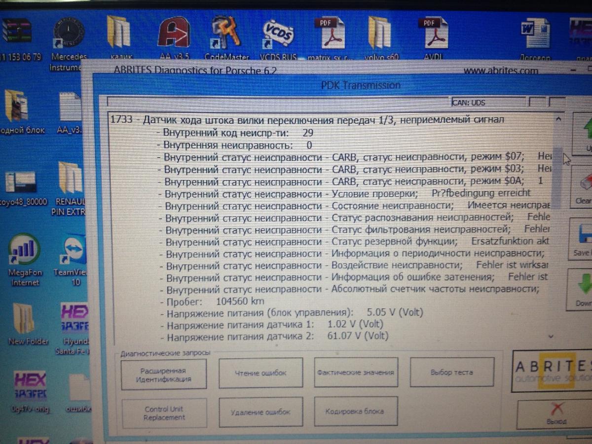

Тачка встала на ходу, сейчас на нейтральной и все, ошибки считали только абритусом оригиналом. Ну в принципе не знаем , что делать, в механике проблема или в электрике? Кто нибуть может дать консультацию, хоть как то объяснить природу появления этих ошибок. Сильно не пинайте, в дилеры она всегда успеет уехать. Спасибо за любую помощь.
