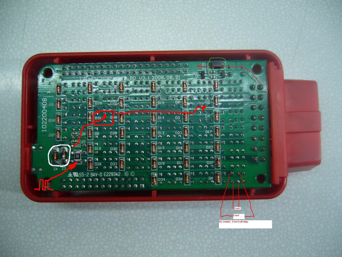

  1. продолжаю бороться с диагуном. появились импулься к-лайн на точке соединения с резистором 1 ком,указанный стрелкой на фото. дальше импульсы не идут. прозвонил и понял реле d31 соединяет эти импулься с релюшками d3 d8 и затем на выход 7 разьема. но d31 не вкл процессором. фото взято с этого сайта.подкиньте пож советы. спасибо. вот чуть исправил.

  3. нашел болячку. 74нс дохлый оказался. поднял его и на 6 ноге пошли переключения.
  4. 11 12 5 8 9 ноги параллельны. прозвонил. с 13 ноги 74нс020 идет на 8 ногу микруху Р137Н. полевик видимо. причем на плате он обозначен U19 а не 9. а U9 микруха находится в плате релюшками.твоя схема правильна. но почему нет импульсов. на 6 ногу 74нс020 кроме резюков R1 еще идет дорожка к соседнему процу. может оттуда должны идти импульсы?
  5. спасибо. прозвонил все точки. непропая нет. ох думаю залетел на смартбокс. по кан шине тоета ярис 2007г. отлично диагностируется. что еще можно посмотреть?
  6. привет!!! вот снял фото с смартбокса. замеры сделал как говорили. напряжение 3.29в на точке подключения к резисторам R1 R2. и не изменяется. НАШЕЛ ДАЖЕ к какой ножке U4 подходит. на фото красной стрелкой указано. На Диагуне -Ауди-Поиск систем-Поиск всех систем. даже отпаял резисторы , без изменений. может версия смарта у меня другая. помогите советами пож. диагун.rar
