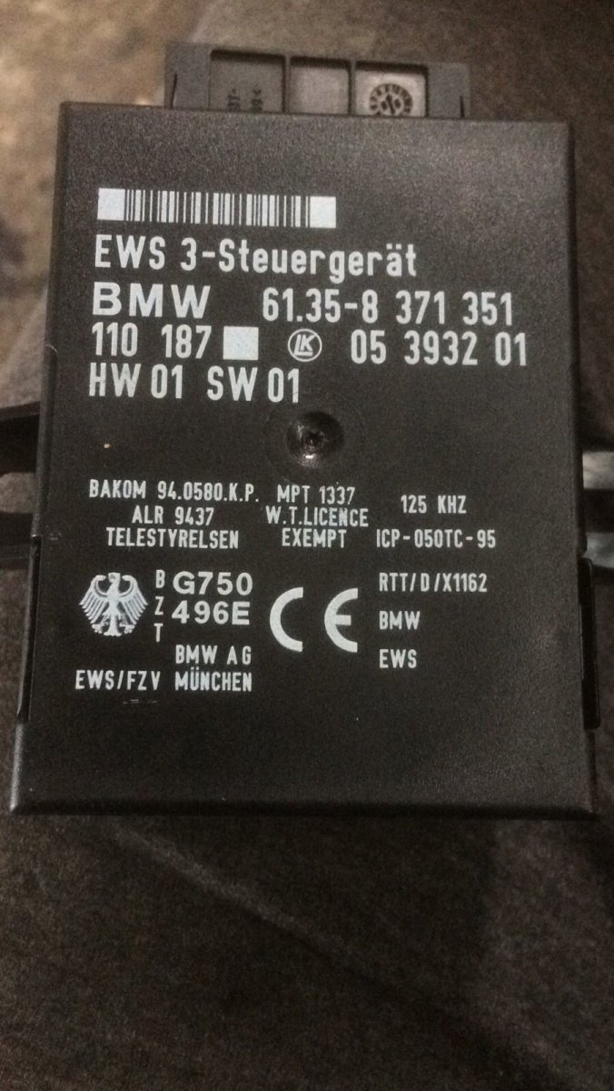

  2. Добрый день Форумчане!!!! BMW 520 E39 при проверке накачки постоянно горит светодиод даже без включения зажигания.Может была похожая ситуация?EWS 3 возможно прилег. ews подаеться ремонту?
  3. Проверили накачку светодиод на проверочной катушке светиться постоянно даже без включеного зажигания

  5. Может стоит ews в заводские настройки спропиской по новому vina.пробега кодировки?
  6. данныe совпадают обоих ключей.Извините не сохранил но одинаковые.С пробегом не понятно но оно не влияет вроде.
  7. Кто может взглянуть дамп что не так.В роде дамп внорме но ошибка18 по иммо и машина соответственно не заводиться стартер не крутит.Может кто толкнет в нужном напправлении.Заранее благодарен sop immo.bin

  16. разобрались с проблемой не выходил на диагноз ни моторный ни иммо по причине подсадки к-линии диагностики. 2 и 3 контакты иммо за приборкой подсоеденили к 7 контакту колодки диагностики - записали дамп моторного 93с46 сделали синхру и все заработало
