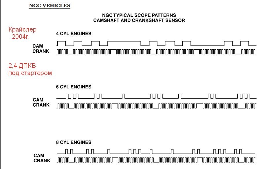

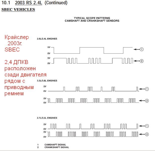

Р0339 - Crankshaft position (CKP) sensor – circuit intermittent (Датчик положения коленчатого вала - ненадежный контакт электрической цепи ), я бы на это обратил внимание. C121C - какая-то нетипичная ошибка для Крайлера. В описании у этого производителя такой ошибки не нашел. Каким сканером читали? И да, осцилку ДПКВ посмотреть бы.
Мы же тут не знаем, что вы проверили, что не проверили, всю информацию приходится клещами вытягивать. ЭБУ на связь выходит? В потоке данных нет аномальных показателей? В блоке предов там часто много зелени, машина из-за этого с ума сходит, там проверяли? На минусовой клемме АКБ тонкий черный провод не в обрыве?
