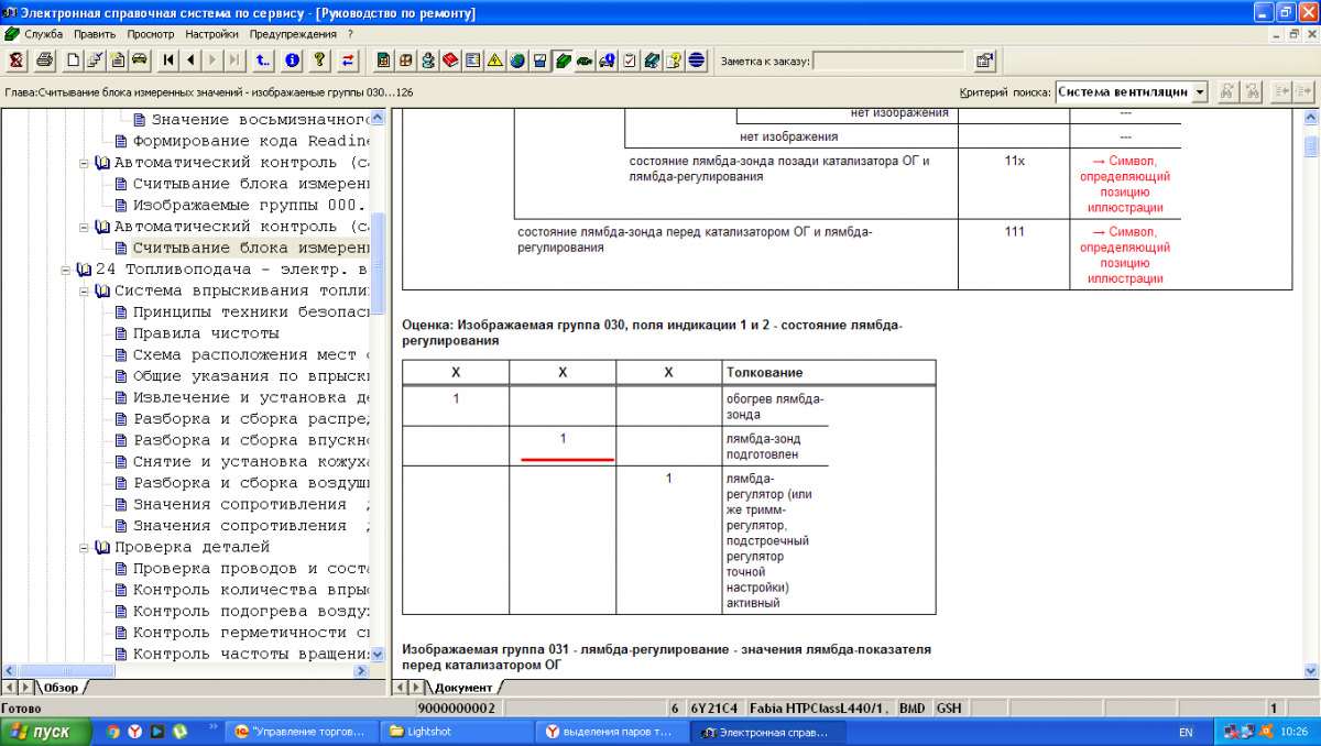

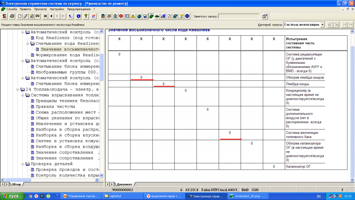

Скачал Элзу изучал как мог. Есть несколько мыслей. Спасибо, попробую установить и буду разбираться. Буду признателен если скинете ссылочку, где можно скачать и как установить. Хорошо. Извиняюсь, я дилетант в этом, попробую разобраться. Если верить эльэе то группы отвечающее за дк. это: Изoбрaжaeмaя группa 030 - лямбдa-рeгулирoвaниe Изoбрaжaeмaя группa 031 - лямбдa-рeгулирoвaниe - значения лямбда-показателя перед катализатором ОГ Изoбрaжaeмaя группa 033 - лямбдa-рeгулирoвaниe - лямбда-зонд перед катализатором ОГ Изoбрaжaeмaя группa 034 - диагностика лямбдa-зoнд перед катализатором ОГ (кoнтрoль cтaрeния) какие группы нужны? По эльзе выполнил тесты датчика детонации, все ок. Катализатора, все ок, тест старения дк, все ок. 5.09.18 запускаю холодный двс все ок ошибки нет в 30 группе показания столбец 1 бин.биты. 111 если верить таблицы все ок. Сегодня подключаю ваг ком на холодную, висит опять эта ошибка, стираю, запускаю двс, ошибки пока нет,но в 30 группе бин.биты 101 если верить таблицы, то дк не подготовлен. Дальше если глянуть восьмизначный код готовности Readiness то висит красным,Обoгрeв лямбдa-зoндов, Лямбдa-зoнды и Система вентиляции топливного бака, как проити тест этой системы я так и не нашел.
