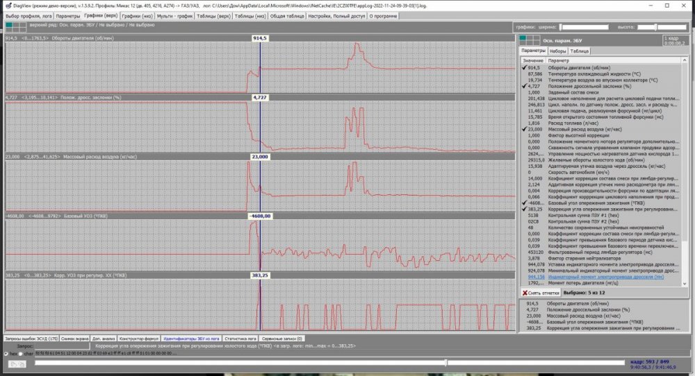

  1. Предупреждение? Разве не вредно для катализатора это?
  2. Эт я вам, в диагностике я нубас, ну или любитель начинающий )
  3. Но когда опендиагом смотришь, то углы так же скачут. Задолбала газелька, стоишь работает на хх, раз и как протрой, или затупка на секунды 2-3, стрелка на тахометре как стояла на месте так и стоит, а движок потряхивает... При движении, тоже, идешь на разгон, то норм, то как за жопу схватили...
  4. Надо пояснить, просто нубас я в этом деле... смущают данные, неужели 383 градуса могут быть?
  5. Мужики, подскажите по углу зажигания... При подключении OpenDiagMobile постоянно вижу как уоз скачет, и цифры большие... В интернете это всегда десятки, а тут на сотни в + и - прыгает...
