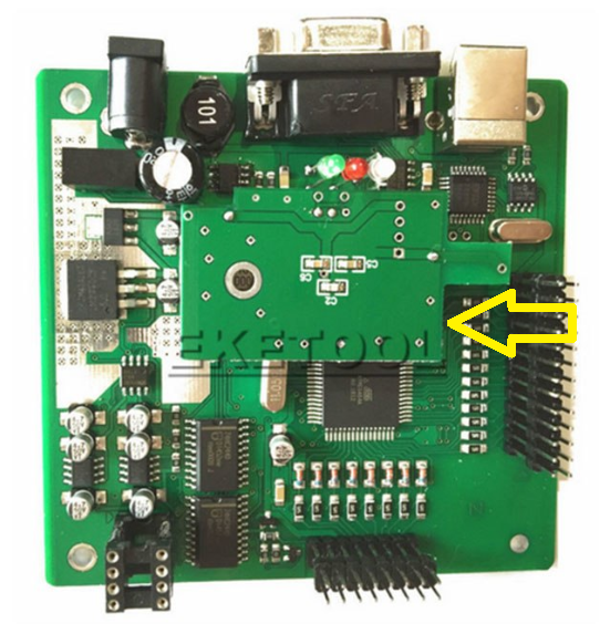

  3. Уважаемые форумчане, обладатели программаторов XProg, серии 5.ХХХ!!!! Нужна Ваша помощь - А именно фото в хорошем разрешении, платы, которая расположена сверху основной. (указана стрелкой) Желательно с двух сторон. На верхней стороне платы стоял лишь три конденсатора. Что установлено снизу...? Если есть такая возможность, поделитесь информацией. (если будут указаны номиналы, установленных деталей, отдельное спасибо!) Продавец на вопросы не отвечает после продажи -"слился" Задал вопрос другим продавцам, ответ однозначный - на версии 5.84 с донглом, такая плата у них установлена! На моей основной плате только пины для подключения верхней платы, саму установить проигнорировали. Изначально были проблемы с верификацией, при осмотре платы перед проверкой на некомплект особого внимания не обратил, только отмыл плату от налета. Судя по отзывам, многие испытали аналогичное на своих девайсах, может истина ненормально работающего программатора в этом....?
  4. Это эмулятор....на этом все пока. Должна ли она стоять на моем программаторе - написал продавцу. Он просил фото прислать...
  5. Уважаемые форумчане, обладатели данного девайса 5.84! Подскажите. имеется ли в Вашем программаторе с версией 5.84 дополнительная плата обозначенная стрелкой на вложенном рисунке? И что это за плата, кто знает?

    Если актуально, позже вечером могу скинуть. Пиши в личку.

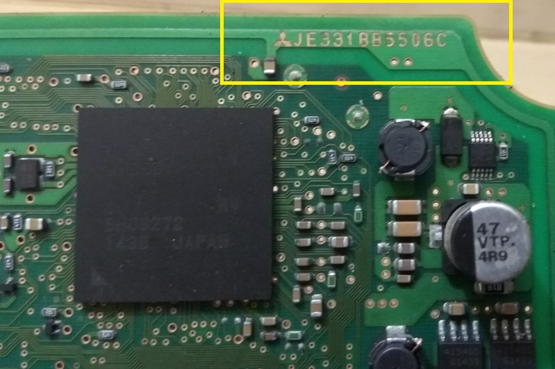

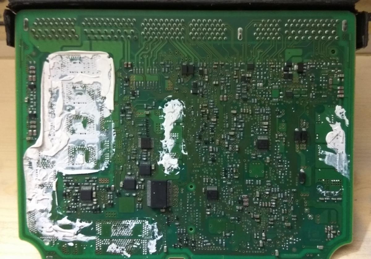

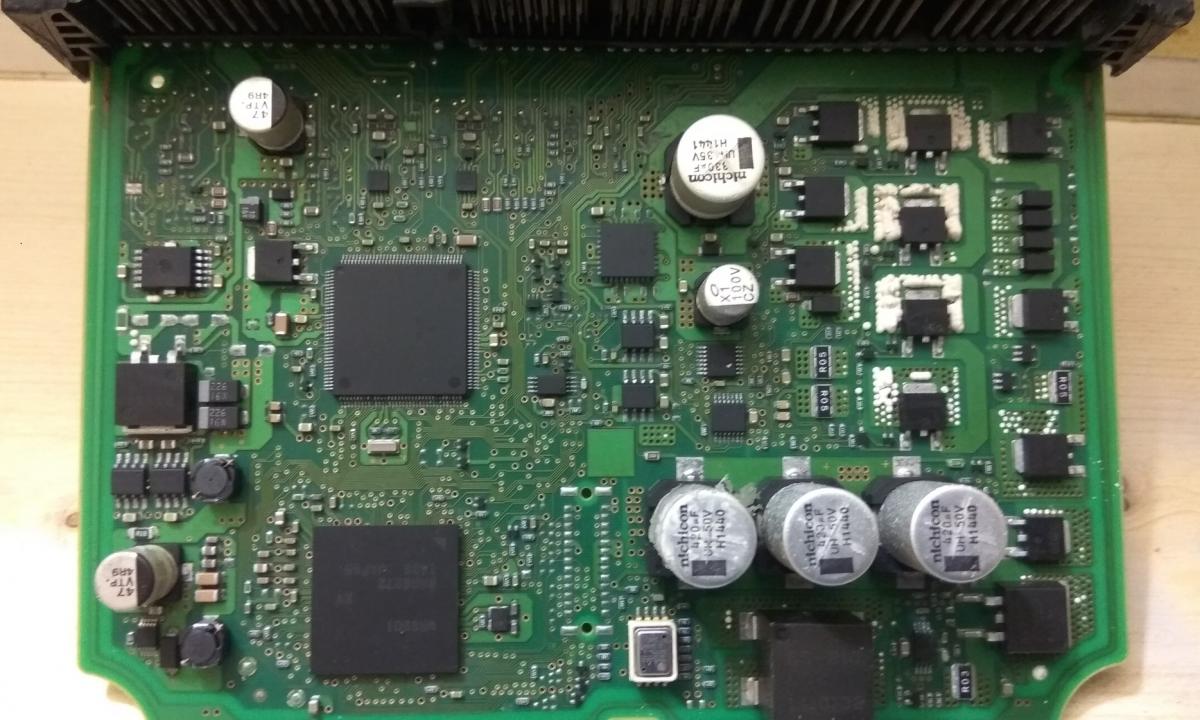

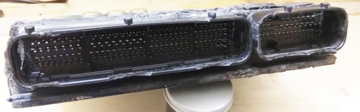

  8. Уважаемые форумчане! Есть ЭБУ от автомобиля Мазда 6 (2.0 2015 г.) Маркировка на плате блока: Мицубиши. Машина после пожара, пластик корпуса блока оплавился, но вскрытие показало, что плата визуально не пострадала. Пока машина в сервисе ждет ремонта и прихода запасных частей, хотелось бы проверить работоспособность ЭБУ. Помогите с точками подключения на столе, если у кого есть такая информация. Спасибо.
  9. Спасибо за информацию! Транзистор с маркировкой 5503GM. Теперь заменить и проверить в работе.
  10. Смутило то, что тестер китайский прочитал их как обычный n-p-n транзистор, при этом остальные IGBT, расположенные рядом, нормально. Удивился такому - в управлении КЗ - транзистор обычный....
  11. Да, машина, на которой стоял блок, затроила, и по диагностике вышел блок под замену. Теперь пытаюсь восстановить как подменный на будущее.
  12. Спасибо, только корпус там ТО-3, а у этих dpak....
