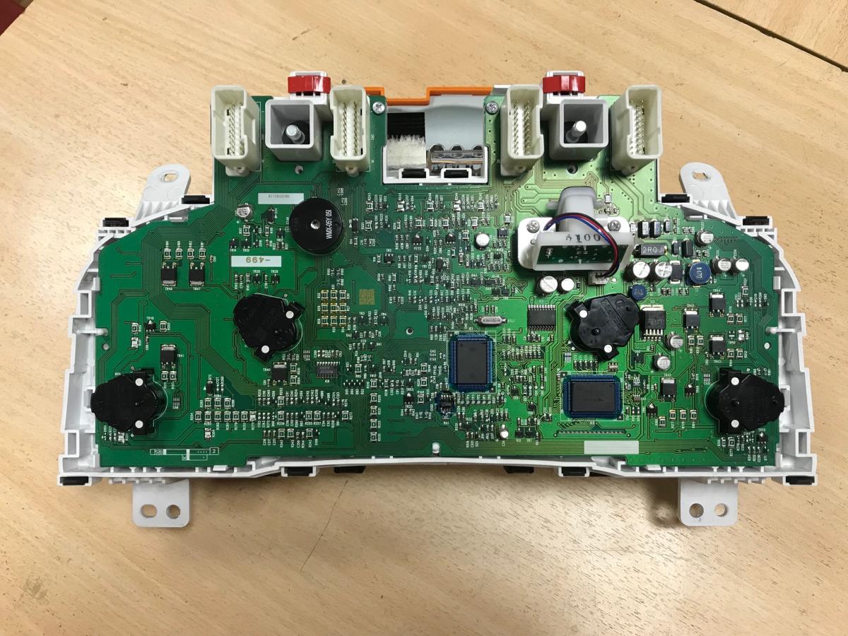

А у Вас есть данные, что и в каких блоках за что отвечает?
Пока готовлюсь к перепрошивке, изучаю вопрос дампов.В сети есть несколько вариантов. Вариант 1 (основной), якобы переведенный в километры.
В нем различаются всего три области:Область красного цвета - это километраж одометра. Область синего цвета - согласно TachoSoft должна быть заполнена "FF".
Область оранжевого цвета - встречается двух видов и является главным отличием у варианта 1, если не брать область FF.
Нашел несколько дампов, заявленных как просто образы с американских (мили), но прям очень похожи на вариант 1.
Отличие всего в нескольких блоках.Предположу, что это вариант 2 канадского дампа от другого автора. Все остальные, американские дампы, не очень похожи на эти варианты.
ПС.
И кстати, адреса 4000-4003 у Вас 00, а вот Тахософт предлагает FF. Почему?
