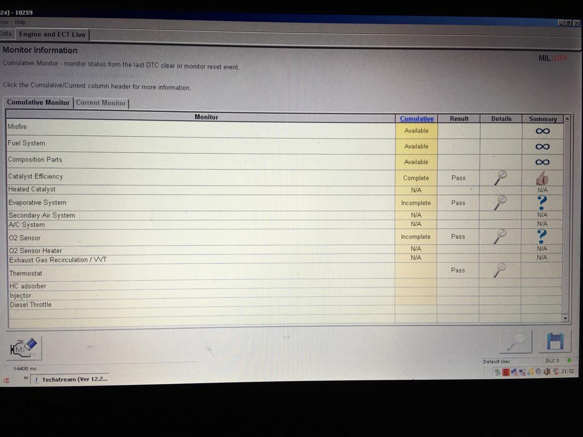

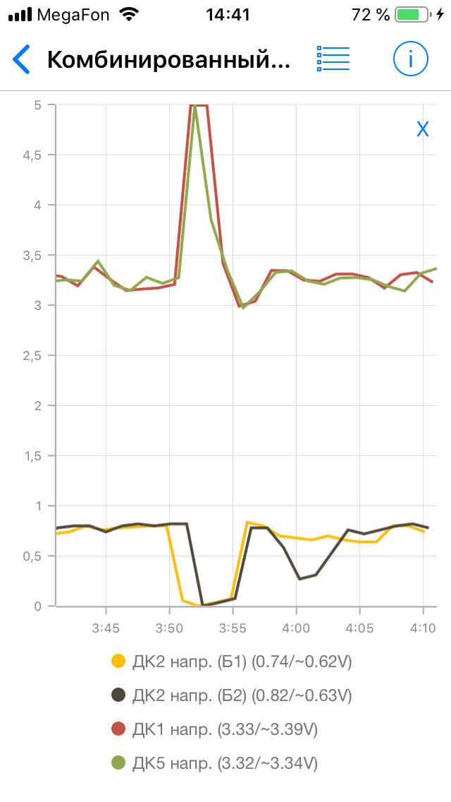

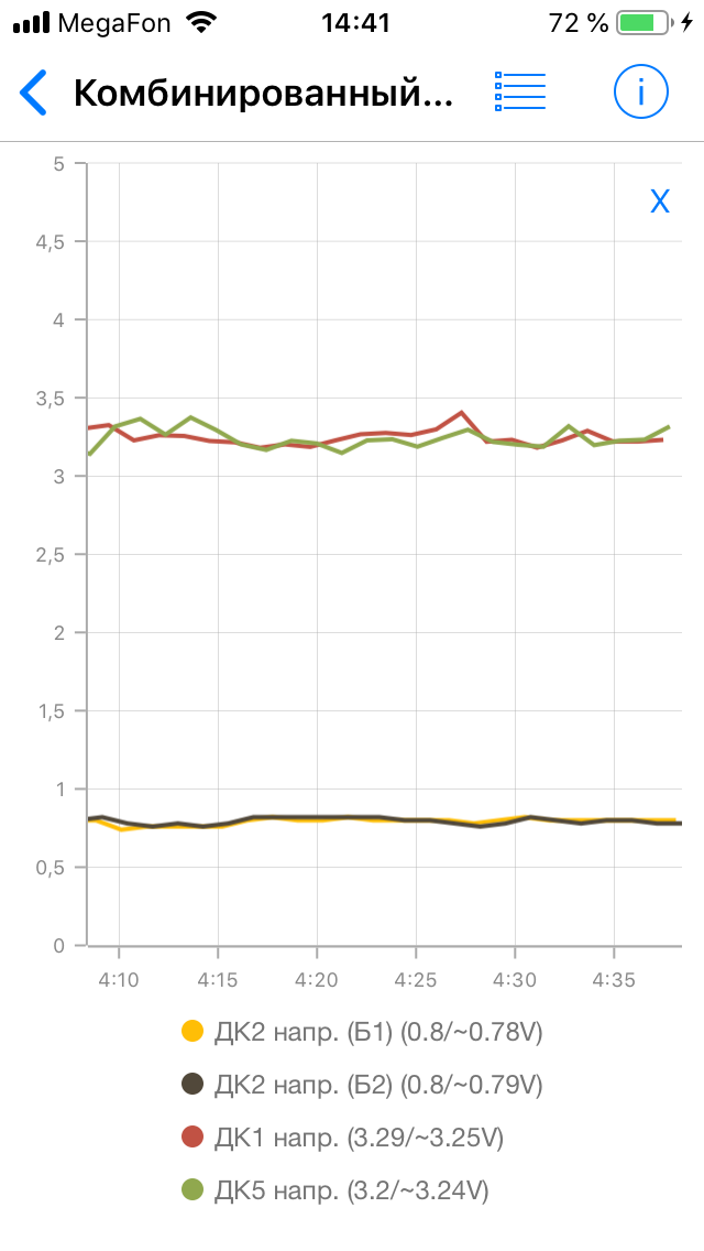

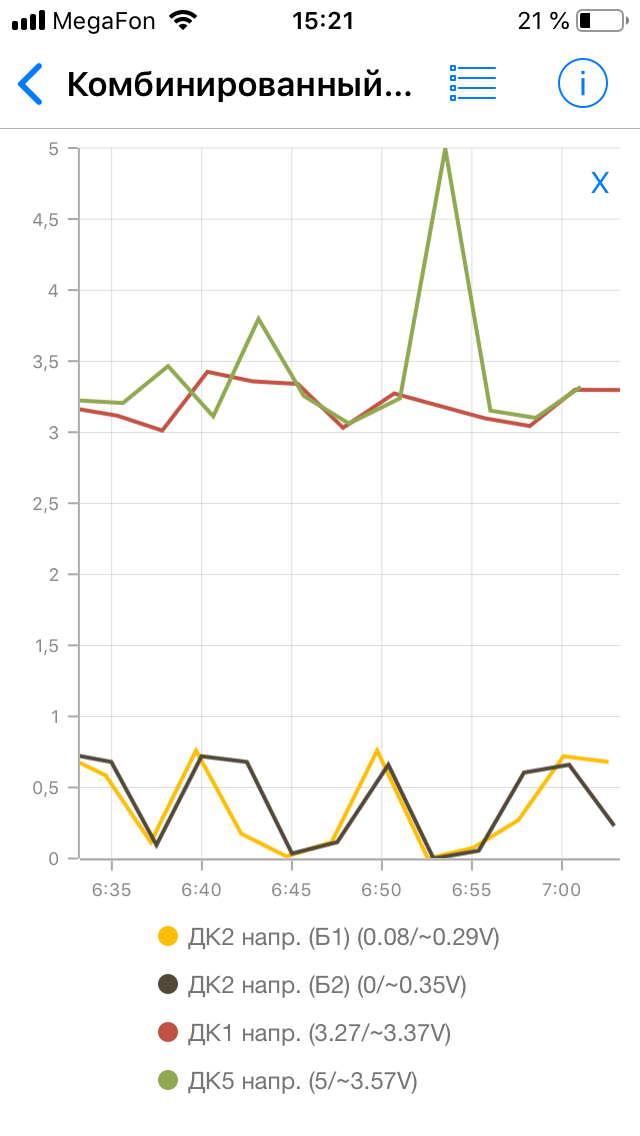

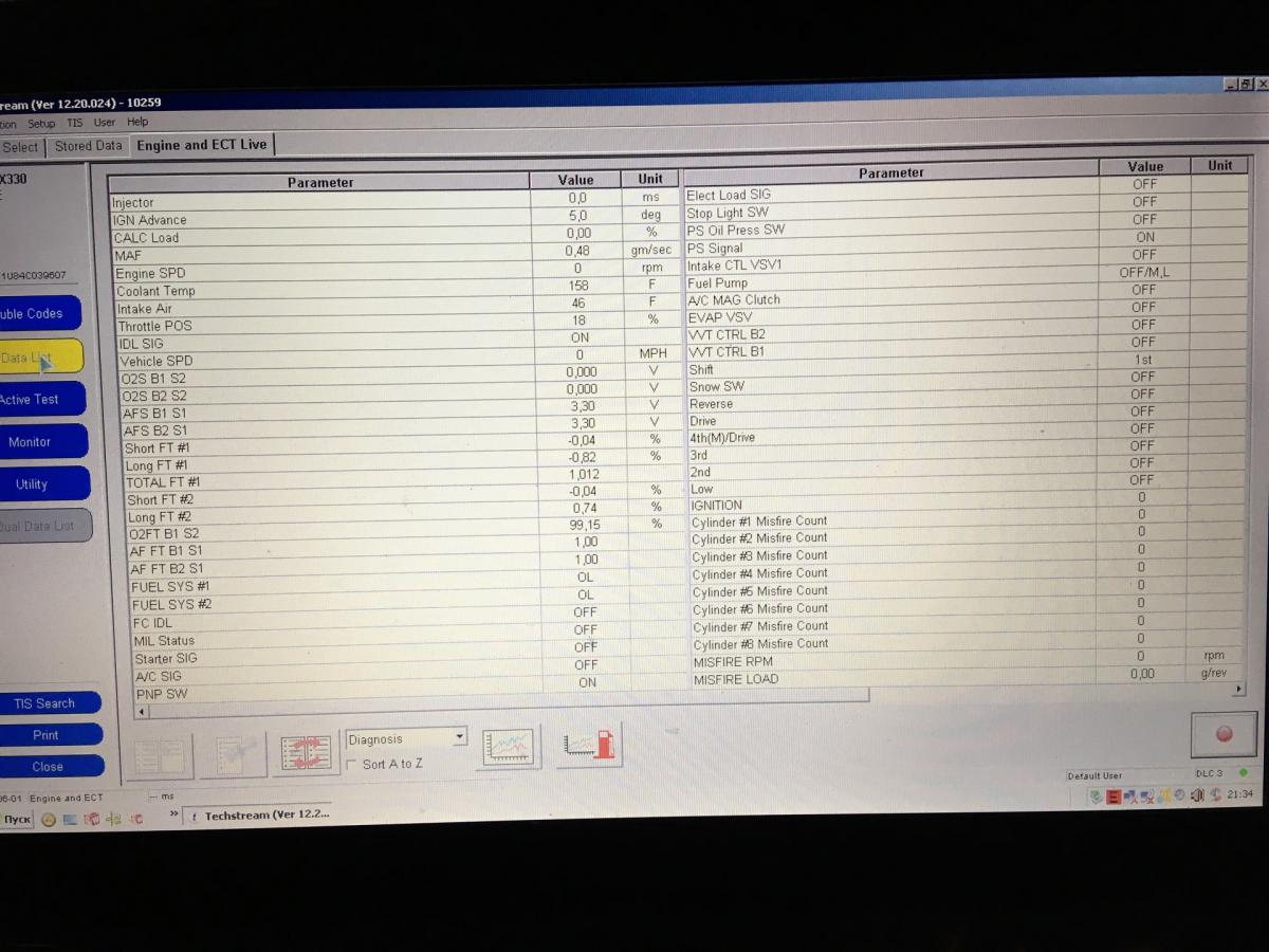

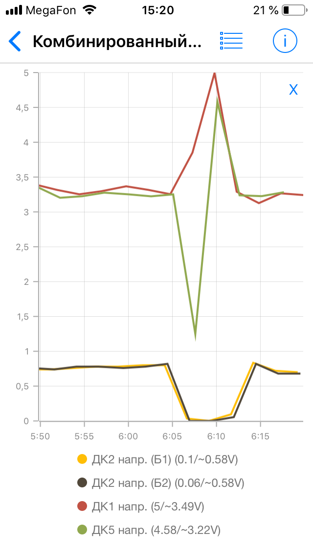

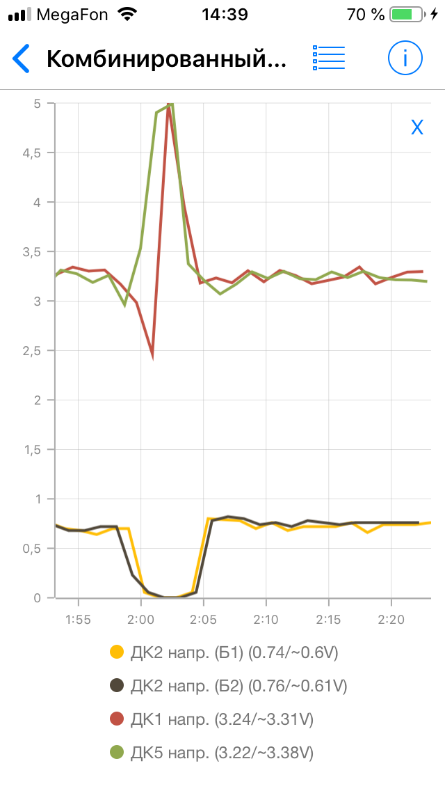

Здравствуйте! подскажите пожалуйста! На моем RX330 увеличеная расчетная нагрузка на хх (18+, в основном 20-22), уоз 19-22град, 2.5 мс впрыск, последние лямбды 0.7-0.8 постоянно на хх. чистил форсы, дроссельную, чистил сеточки и клапана VVTI, заменил свечи, фильтр топливный...и тд. Обновил 2 калибровки коробки и двигателя до последних с лексус форума. после стали выскакивать Р042,Р043, иногда выскакивала Р0446 по EVAP (проверку не проходит). после всех чисток и замен сгорел подогрев сенсор 2 банка 1, заменил. Теперь иногда выскакивает Р043(по 2 банке). открутил 1 сенсор банка 2 глянул эндоскопом каталик - все светленько и вроде как цело, поставил манометр показвывает 0 на холостых, при резком газе до 0.2 скачет и опять на 0.(Вроде как не забит). На первой банке попробовал открутить - не получилось... сильно усердствовать не стал, так как пока нет замены.. Есть подозрения что первые сенсоры старенькие, плохо нюхают и богатят смесь... В чем может быть проблема?
