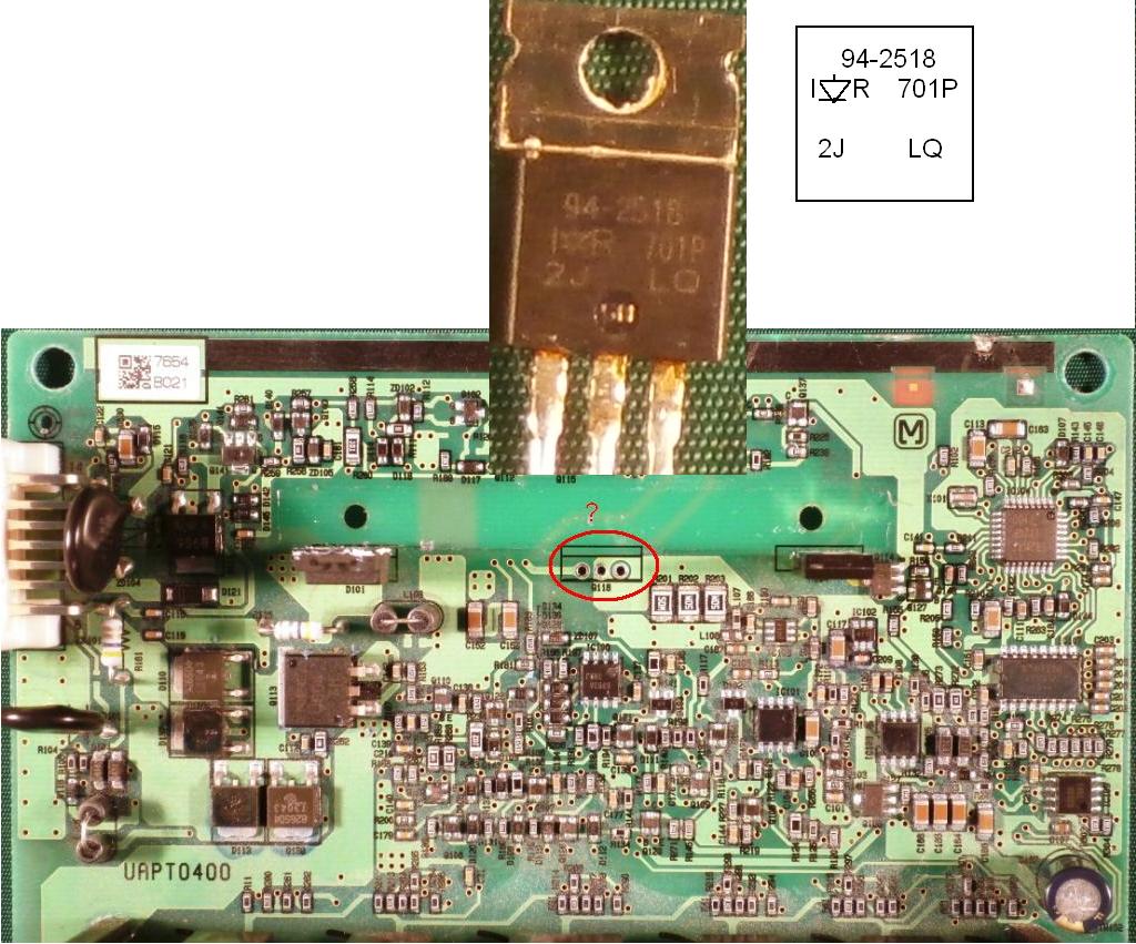

Добрый день. Помогите с определением элемента.
Авто: Приус 20, ABS ошибка Р1377 информационный код 105.
Напряжение на контакте IG1 составляет не менее 9,5 В, и сигнал неисправности
(исключая сбой передачи данных конденсатора) принимается в течение не менее 3 с.
Нарушение работы цепи внутри вспомогательного источника питания (цепь зарядки).
Источник питания системы управления тормозами.
Так гласит мануал. Вскрыл блок конденсатора, при проверке пробит транзистор Q118,
стоит в цепи зарядки. Понятно что транзистор, фирма International Rectifier но какой?
Вид на фото.
Заранее спасибо.
