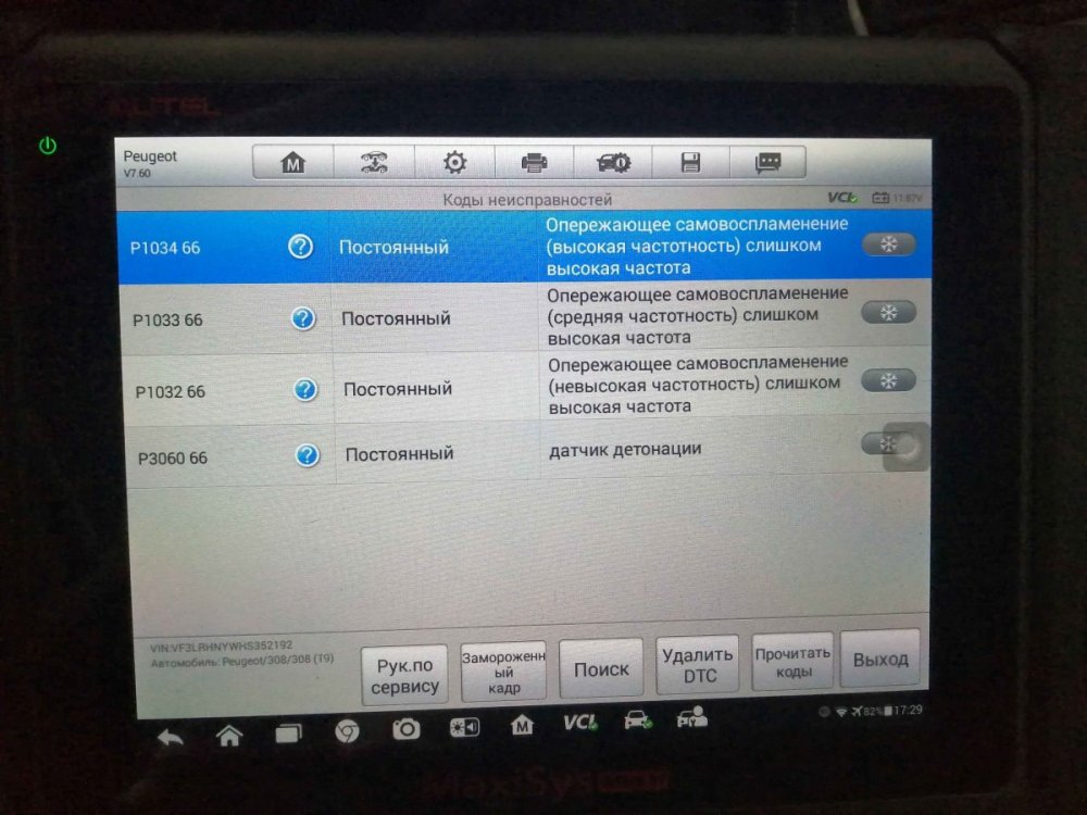

  5. karel ответил сообщение в теме в Cirtoen, Peugeot
    Вы сейчас о физических проблемах. Вопрос стоял как сбросить ошибки! Именно по этой причине не стали углубляться в ремонт. Смысл что то делать, если чек продолжит гореть. В глазах клиента мы ничего не сделали....

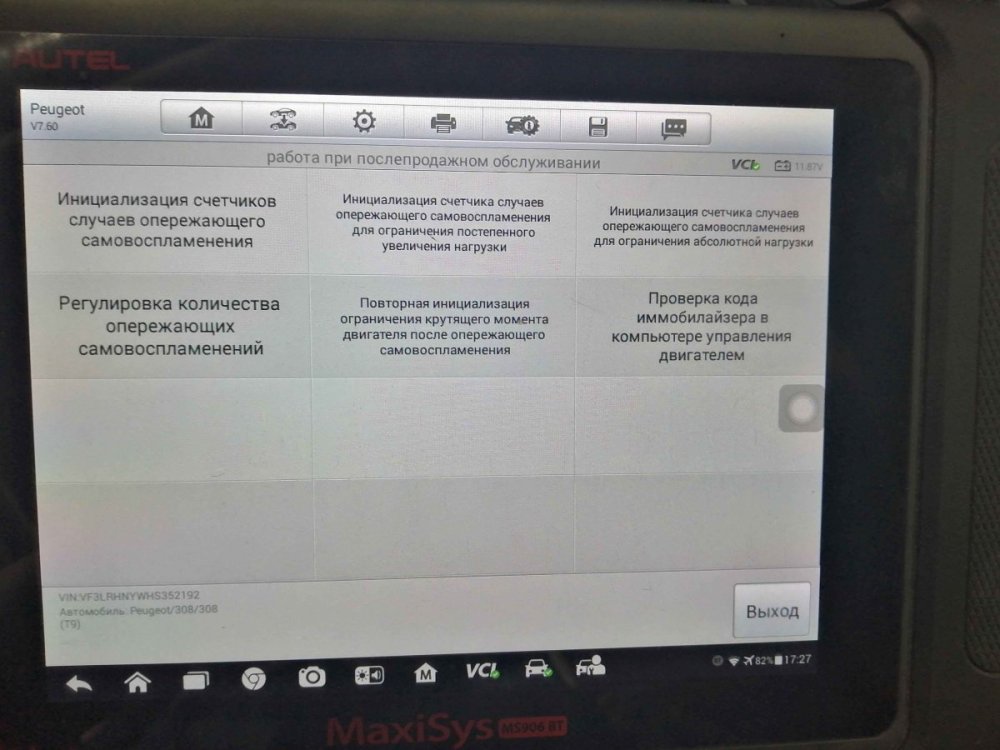

  6. karel ответил сообщение в теме в Cirtoen, Peugeot
    Подыму тему. Прошло более трех, а проблема так и не решается! Более того, осенью была машина с этими ошибками-отправил ее к дилеру. Чтоб сбросили ошибки. Машину вернули, разведя руки! И это в Хельсинки! Сейчас опять машина с этими ошибками. Воодушевился, увидев в Максисисе функцию сброса этих счетчиков. Провел инициализацию. И ничего... Как бороться с бедой? VF3LRHNYWHS352192
