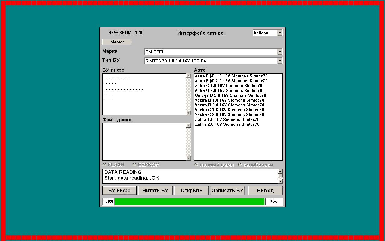

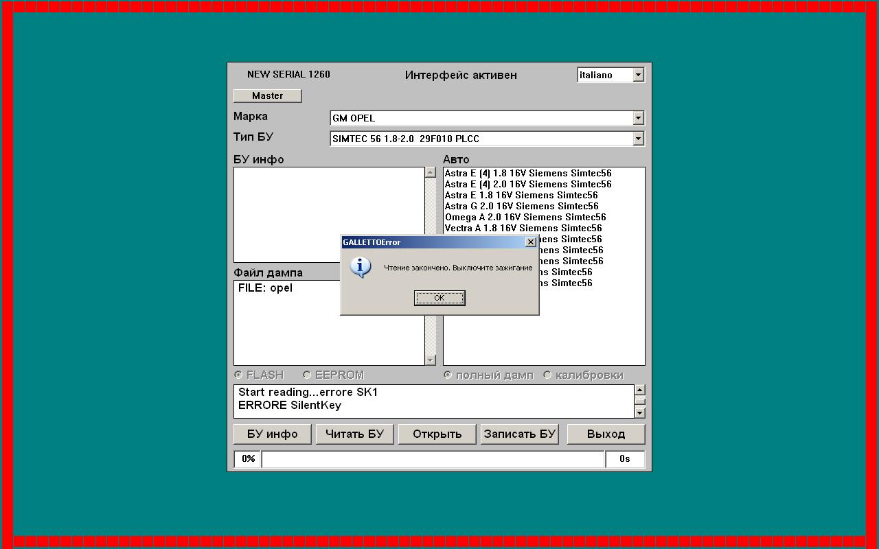

  21. simtek 56 машина опель вектра 2000 г. двигатель x20xev
  22. купил галету пытался прочитать свой опель, при чтении ecu data выдал одни точьки при чтении прошивки выдал (см. скрин 01) нажал ок он вроде начал читать потом минуты через 3 выдал (скрин 02) я так понял мне надо вскрыть эбу и подать +12 на 64 ногу какойто микрухи, так как у самого эбу 55 контактов и будет мне счастье. ещё хотелось бы знать на какую именно микруху. да самое главное машина опель вектра 2.0 2000 г. сегодня пробовал выбирать симтек70 и 90 как писали ранее при чтении инфо БУ выдавало одни точьки, при чтении БУ сначала выдал (см скрин) потом немного подумав писал errore SK1 ERRORE silehtkey. мужики подскажите куда дальше копать, ну очень надо
